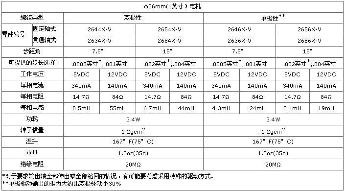

产品介绍: ф26mm(1英寸)电机
绕组类型 双极性 单极性**
零件编号 固定轴式 2644X-V 2654X-V 2646X-V 2656X-V
贯通轴式 2634X-V 2684X-V 2636X-V 2686X-V
步距角 7.5° 15° 7.5° 15°
可提供的步长选择 .0005英寸*,.001英寸 .002英寸*,.004英寸 .0005英寸*,.001英寸 .002英寸*,.004英寸
工作电压 5VDC 12VDC 5VDC 12VDC 5VDC 12VDC 5VDC 12VDC
每相电流 340mA 140mA 340mA 140mA 340mA 140mA 340mA 140mA
每相电阻 14.7Ω 84Ω 14.7Ω 84Ω 14.7Ω 84Ω 14.7Ω 84Ω
每相电感 8.5mH 55mH 6.7mH 44mH 4.3mH 24mH 3.4mH 19mH
功耗 3.4W 3.4W
转子惯量 1.2gcm2 1.2gcm2
温升 167°F(75°C) 167°F(75°C)
重量 1.2oz(35g) 1.2oz(35g)
绝缘电阻 20MΩ 20MΩ
*对于要求输出轴全部伸出或全部缩回的情况,有可能要考虑采用特殊的驱动方式。
**单极驱动输出的推力大约比双极驱动小30%
