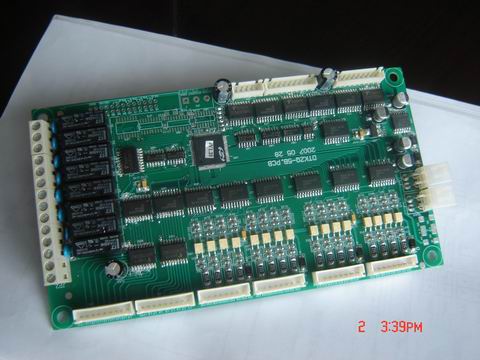

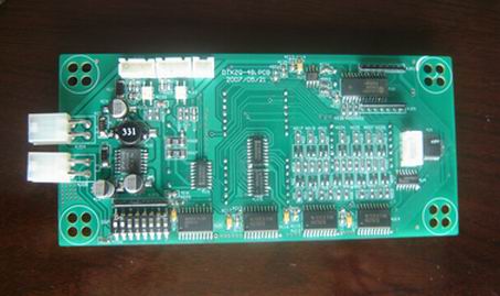

内选板

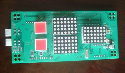

内选显示板
外呼板

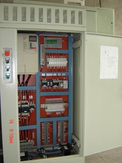

电梯专用控制柜
