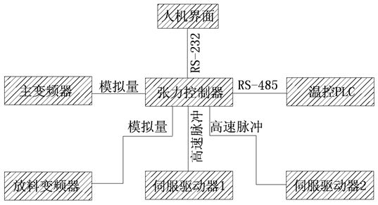

一、系统简介:
随着多品种、高品质包装袋需求的日益增强,客户对制袋机控制系统有了更高的要求制袋机原有的控制系统无法达到恒张力、工控机系统不便于维护和特殊工艺的制袋。基于此,科威公司推出制袋机控制系统,该控制系统采用速度模块、速度模块与电子齿轮控制方式,同时加载了科威公司张力控制专用算法。使制袋机机真正达到高速恒张力,很好的满足了各种不同材料的制袋机要求。该系统结合行业特征在高温、高湿、高腐、强电磁干扰的环境中通过了可靠性验证。
二、系统组成:
制袋机专用控制器一台、温控PLC一台、伺服驱动器2台(或步进电机2台)、变频器2台。
三、系统优势:
1、优化控制方式。
该系统采用了速度模块、电子齿轮模块与位置模块巧妙的结合,达到实时张力自动运算、自动补偿,达到恒张力效果。
2、优化工艺
工艺优化,恒张力、恒线速度运行可以满足不同材料的制袋要求。
3、调试方便。
改变材料种类、改变袋长、改变节怕,拉膜系数与张力系数均不需要改变,自适应效果好,便于调试。
4、响应速度快
  响应速度快,拉料张力控制、放卷张力控制以及底层中断处理均在一台运动控制器中,运算处理更及时,响应更快。“色袋控制”在高速下具有“白袋控制”同样的效果。
5、控温精度高
高精度的温控,采用PLC 12位高精度测量温度,采用PID算法自动控温,使控温精度达到±0.5度。
6、人性化操作界面。
   本系统采用人机界面操作,各种信息全中文显示并记录保存数据。实现工艺参数存储。
7、稳定可靠。
将张力控制、数字量输入输出控制集成于一台专用运动控制器中,使整个系统更可靠稳定。电气维修简单,基本免维护。省去工控机的风扇与硬盘的维护。
8、系统升级方便
系统升级方便,张力控制器同时兼容梯形图语言与汇编语言,用户可以自行根据工艺自己修改程序。
9、工艺保密
工艺程序保密,该运动控制器具有高效保密功能,发挥客户技术优势,保护客户技术产权。
10、高效底层信息化,便于工艺管理。
 运动控制器具有现场总线功能,使网络互联更便捷。
