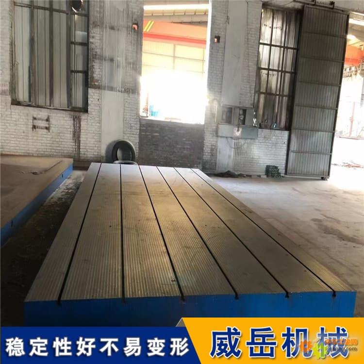

T型槽试验平台的承载力,就是设备的精度生命线。很多用户存在认知误区,认为铸铁平台厚重结实、抗压耐造,轻微负荷作业无关紧要,殊不知每一次载承压,都是在透支设备精度与使用寿命。短期负荷看似没有明显损坏,却会造成不可逆的塑性形变、内应力残留、基准偏移,终导致平台精度不报废,深刻理解承载力与精度的绑定关系,规范荷载使用,是守护平台精度的核心关键。
承载力与精度是一体共生、不可分割的关系。T型槽试验平台的高精度,建立在受力均匀、结构零形变的基础之上。设备出厂标定的额定承载力,是厂家结合材质密度、壁厚尺寸、筋板结构、时效工艺测算出的安全临界值,是保证板面平面度、水平度、基准精度不差的核心红线。在额定荷载范围内作业,平台受力处于弹性形变区间,卸载后可立即恢复原始状态,精度稳定无偏差;一旦负荷作业,受力突破结构弹性限,会产生性塑性变形,板面凹陷、中部下挠、整体翘曲,精度直接不可逆损坏。
负荷作业的三大隐形危害,不摧毁设备精度根基。一,板面基准形变,负荷集中压力会导致平台中部悬空位置下挠,平面度、平行度严重标,检测、装配、试验基准不失效,所有作业数据全部失真。二,结构应力残留,载受力会让内部筋板、板面产生大量残余应力,即使卸载完成,应力也会长期留存,后期持续释放,导致平台缓慢变形、精度持续漂移,日常调平完全无效。三,结构隐性损伤,长期载会造成筋板微裂纹、材质疏松、槽体变形,大幅降低设备承重上限与使用寿命,严重时会出现板面开裂、设备坍塌等安全事故。
日常作业中,常见的负荷误区需要规避。是总荷载标,多件重型工件叠加摆放,总重量过平台额定承载力;其次是单点集中载,工件尺寸较小、重量集中,局部单点压力远结构承受限,造成局部凹陷形变;后是动态载,试验冲击、吊装撞击产生的瞬时冲击力,远静态额定荷载,易造成隐性结构损伤。很多时候并非设备质量差,而是违规载使用,硬生生损耗报废高精度设备。
守护承载力红线,就是守护精度生命线。日常使用应须严格遵循额定荷载标准,选型时预留20%-30%的承重安全余量,杜绝满负荷、负荷作业;尽量均匀摆放工件,分散受力,避免单点集中重压;针对冲击试验、动态荷载工况,进一步降低承重使用比例,规避瞬时载风险;定期检查板面状态,发现轻微形变立即停用检修,杜绝小损伤扩大为精度报废。
总而言之,T型槽试验平台的精度从不是不变的,而是靠规范荷载、合理受力守护而来。承载力是精度的底线,不载、不偏载、不限,守住承重红线,才能让设备长期保持高精度、高稳定状态,避免无谓的设备损耗与生产损失。
