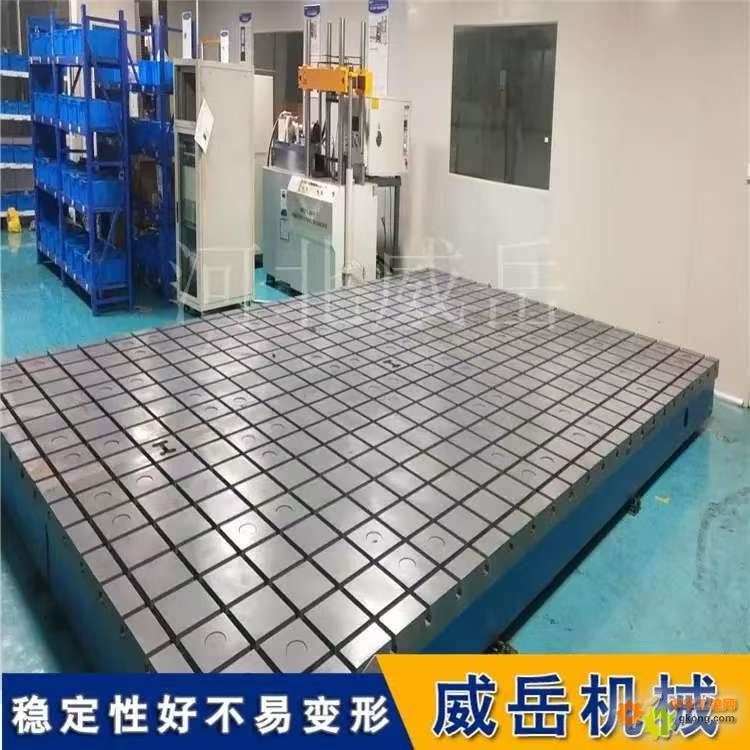

在机械制造、检测试验、设备装配行业中,T型槽试验平台是承载所有精作业的基础核心设备,平台的质量直接决定工件检测精度、设备装配稳定性和车间生产安全性。当前市场上部分低价T型槽试验平台充斥着偷工减料的乱象,薄壁厚、杂料铸造、简化热处理、槽位加工敷衍等问题层出不穷,短期看似降低采购成本,长期却会带来变形、精度失效、断裂坍塌等严重隐患,因此T型槽试验平台的铸造生产,应须坚守实打实的工艺与用料标准。
T型槽试验平台的核心基材为高强度灰铸铁HT200-HT250,好铸铁的金相组织均匀、密度高、抗压性强、不易变形,是平台稳定性能的基础。而偷工减料的厂家会选用回收杂铁、废铁渣熔炼,基材杂质多、质地疏松,内部存在气孔、砂眼、缩松等缺陷。这类劣质平台出厂时外观无明显差异,但投入使用后,在重型工件承压、长期震动作业下,内部缺陷会快速扩散,出现板面凹陷、局部开裂,不丧失承重和精度能力。实打实的铸造一步,就是严控原材料,采用全新好生铁、配比专用合金辅料,杜绝杂料掺杂,从源头保障基材品质。
壁厚减重是市面上常见的偷工减料手段。正规T型槽试验平台会根据规格尺寸和承重标准,严格把控面板、底板、筋板厚度,内部十字筋、井字筋布局密集均匀,形成稳固的整体承重结构,能够承受数十吨甚至上百吨的重型荷载。不良厂家私自缩减整体壁厚,删减内部加强筋,简化筋板布局,大幅降低生产成本。这种空心化的平台,空载状态下看似平稳,一旦放置重型工件、进行打压试验或设备装配,易发生整体变形、板面翘曲,不仅导致检测数据偏差,还存在设备坍塌的安全风险。实打实的铸造工艺,应须严格遵循国标壁厚参数,完整保留加强筋结构,不缩减任何承重结构用料。
热处理工艺的省略,是隐形偷工减料的关键环节。铸铁平台铸造完成后,内部会残留大量铸造应力、收缩应力,若不经过时效处理,后期使用中会自然释放应力,造成板面变形、精度偏移。正规生产流程会对毛坯进行自然时效和人工回火时效双重处理,不消除内应力,保证平台常年使用不变形。而劣质产品直接跳过热处理工序,毛坯铸造后直接打磨加工、出厂销售,短期内精度达标,使用半年到一年后就会出现明显形变,完全无法满足精作业需求。
除此之外,T型槽加工、平面打磨、精度校准等精加工环节,也是偷工减料的重灾区。正规平台T型槽尺寸标准、槽壁平整、垂直度达标,板面经过多次精磨、刮研处理,平面度误差严格控制在国标范围内。劣质平台槽位宽窄不一、内壁粗糙,板面打磨敷衍,精度参数虚标,完全达不到试验和装配作业标准。
工业生产讲究根基稳固,T型槽试验平台作为工业基础工装,容不得半点偷工减料。实打实的原材料、实打实的铸造工艺、实打实的精加工工序,才能打造出耐腐蚀、抗震动、不变形、高精度的合格平台。企业采购和使用时,切勿贪图低价,唯有坚守铸造本心、恪守工艺标准,才能让T型槽试验平台长期稳定服务于工业生产,杜绝质量隐患与经济损失。
