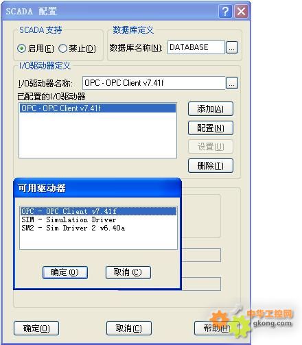

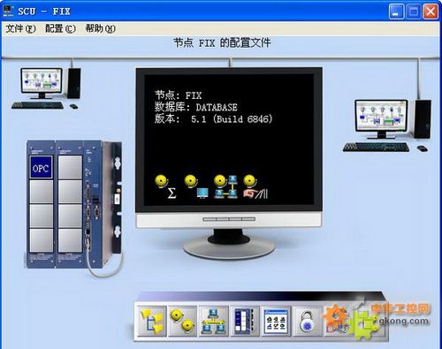

1、打开IFIX的系统配置(SCU-FIX)
2、选择“OPC Client”驱动

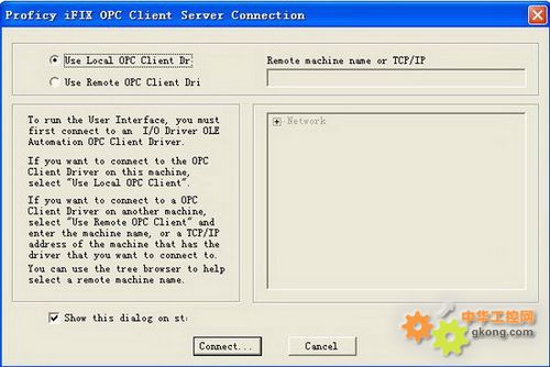

3、“配置”,选择选择本地连接“Use Local OPC Client Driver”,“Connet…”连接OPC server

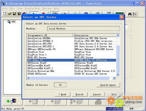

4、“Add OPC Server”,选择 “OPC.BCNet.S7”,“Finish”。

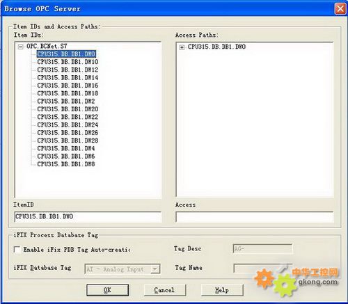

5、依次添加组和变量,“Add Group”,“Add Item”;浏览OPC server,“Browse Server”;将Server中的变量,对应到IFIX的变量。
