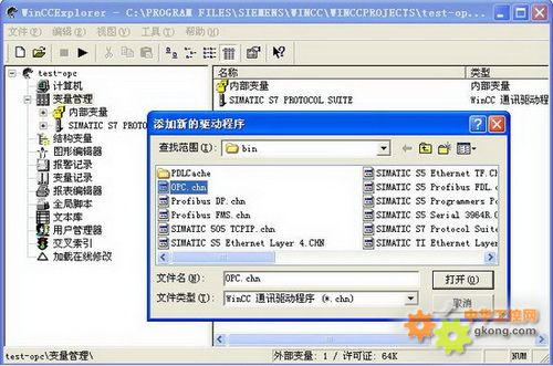

1、打开Wincc软件,新建一个项目;右键“变量管理”,选择“添加新的驱动程序”,选择“OPC.chn”

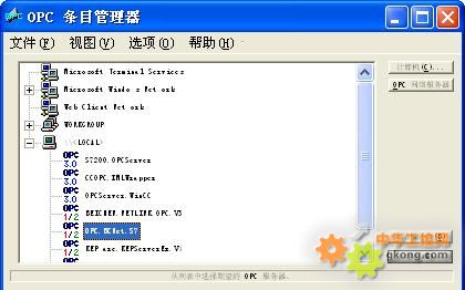

2、右键OPC连接,选择“系统参数”,打开“OPC条目管理器”,选择“OPC.BCNet.S7”

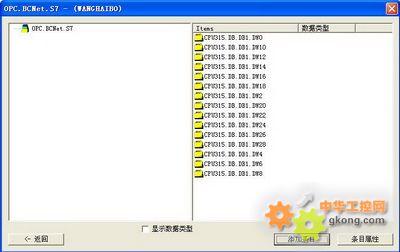

3、“浏览服务器”
4、点击“下一步”,搜索OPC服务器变量;

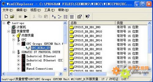

5、全选变量,“添加条目”,将变量添加到Wincc中。

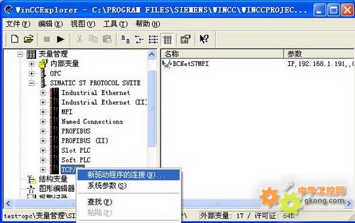

二、BCNet-S7MPI通过西门子TCP/IP驱动连接Wincc的设置
1、新建WINCC项目,选中项目的变量管理,点击鼠标右键,选择快捷菜单“添加新的驱动程序”,在弹出的对话框中选择 SIMATIC S7 PROTOCOL SUITE,选择TCP/IP,点击鼠标右键,新驱动程序的链接。

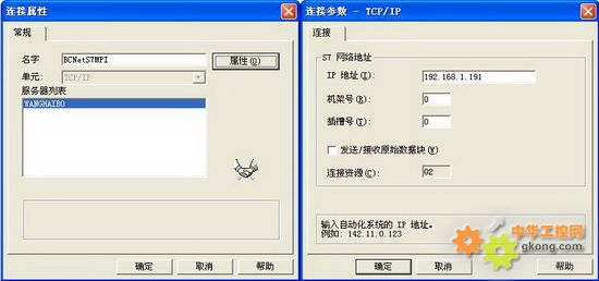

2、在弹出的连接属性对话框输入连接名字,如”BCNetS7MPI”,点击属性按钮,在弹出的属性对话框中输入IP地址为BCNet-S7MPI的IP地址。

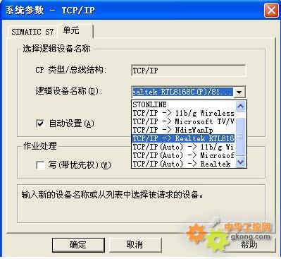

3、鼠标右键TCP/IP,选择“系统参数”,选择“单元”属性页,设置逻辑设备名称为TCP/IP->(计算机网卡)。
4、在新建的连接下,新建变量。
