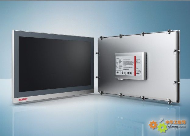

多点触控面板型 PC 结构紧凑,采用 ARM CortexTM A8 处理器
    随着外形极其紧凑的 CP26xx 系列面板型 PC 的推出,Beckhoff 通过其集成的多点触控功能,进一步提升了其设备系列的可扩展性。该无风扇型系列面板型 PC 采用 ARM Cortex™ A8 处理器,针对有大量 PLC 和运动控制的应用场合进行设计,适用于中小型的机器和设备。
    CP26xx 系列面板型 PC 采用 1 GHz 的 ARM Cortex™ A8 CPU 和一个 1 GByte 的 DDR3 RAM 内存。标准操作系统采用的是微软的 Windows Embedded Compact 7。标配中包含一张 256 MB Micro SD 卡,最大可选择 4 GByte 的卡。128 kbyte 的 NOVRAM 确保在发生故障时安全存储过程数据。另外还提供一个主板集成的 10/100BASE-T 以太网适配器、一个带 RJ-45 接口的 EtherCAT 适配器、一个 RS-232 接口和 2 个 USB-2.0 端口。
    与现有的 ARM9 架构不同,ARM Cortex™ A8 处理器有一个基于硬件的浮点单元。这样可显著加快浮点运算(Real,LReal)速度。也就是说,CP26xx 系列面板型 PC 也可用于运动控制应用。如果与 Beckhoff 的 TwinCAT 自动化软件配套使用,该款面板型 PC 可以转换成一个高性能的 PLC 和运动控制系统,适合用于中小型的机器应用。
    该款面板型 PC 采用铝质外壳,前面板采用高品质玻璃,前面板防护等级为 IP 65,后部防护等级为 IP 20。有 8 个不同的多点触控 TFT 显示屏,可在 7" 和 24" 中选择,也可以选择 4:3 宽屏、横屏或竖屏格式。面板的工作温度范围为 0…55 °C。
多点触控的好处贯穿始终
    CP2xxx 和 CP3xxx 系列控制面板和面板型 PC 让 Beckhoff 能够提供种类丰富的多点触控操作设备,并可用继续进一步扩展。铝质外壳设计的高质量制造工艺使得面板非常坚固耐用,是工业应用的理想选择。面板有一个超窄金属保护框,能够有效保护触摸屏表面或显示器免受机械损坏。此外,全玻璃表面能够最大限度地提供防护,免受周围环境的影响。
    多点触控面板采用投射电容式触摸屏(PCT)技术,具有高触点密度,可以精确、安全且完全无抖动地实现触摸操作。用户戴着薄工作手套(例如乳胶手套)也能够进行操作。除了多点触控或双触控选项(对于装有 Windows Embedded Compact 7 操作系统的面板型 PC)之外,新系列还提供高精度的双手操作自动化解决方案。
