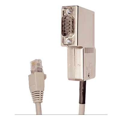

赫优讯(Hilscher)netLINK网关是专门为西门子S7系列PLC开发的以太网通讯网关,可以将PPI、MPI和PROFIBUS协议转换为以太网协议,支持数据监控,同时支持STEP7程序下载。
       netLINK一端为D9接口,直接插到西门子PLC的MPI或者PROFIBUS口上,不需要外接电源;另一端为RJ45接口,直接连接到PC机或者交换机,可以实现单个控制系统上位监控,也可以实现多个控制系统联网。

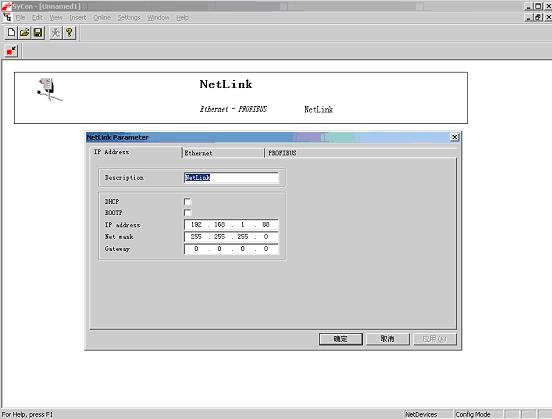

然后,打开SYCON软件,新建配置文件,插入一个netLINK设备,选择以太网TCP/IP方式搜索网络上的netLINK设备,如果是是新的netLINK需要设置一个临时的IP地址,作为网络识别;
双击netLINK设备,配置相关的参数:在IP Address标签中,设置固定IP地址;在ETHERNET标签中,选择自动识别和速度自适应;在PROFIBUS标签中,设置MPI地址;设置完成,选择ONELINE,DOWNLOAD下载设备配置信息。

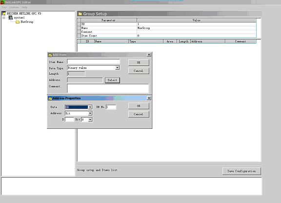

在桌面或者开始菜单中打开NetLinkOPC Editor;鼠标右击左侧BEICHEN NETLINK OPC列表,新建连接“New connetion”;选中新的连接,修改相关参数(站点名称、IP地址和PLC地址),如下图:
然后右击新连接,新建变量组“New group”;右击变量组,新建变量“New item”,编辑变量名,选择对应的地址(DB、M、I、Q);
重复上述操作,可建立无数的连接,变量组和变量,编辑完成点击右下角“Save configure”,完成OPC组态。

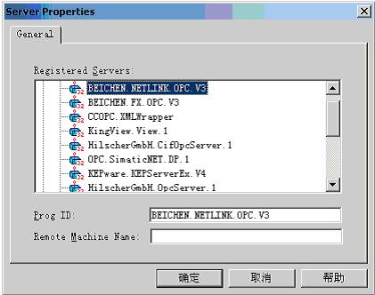

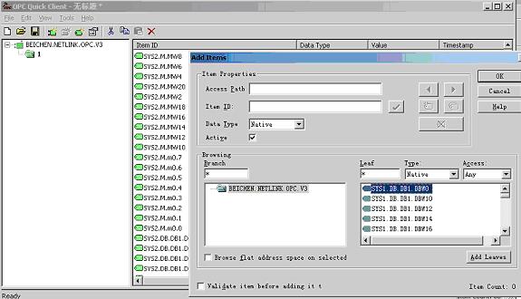

在OPC客户端(Client)建立连接(connection),选择BEICHEN.NETLINK.OPC.V3,如下图:
将OPC服务器(Server)中的变量导入,如下图:
即可对组态的数据,进行读写。
