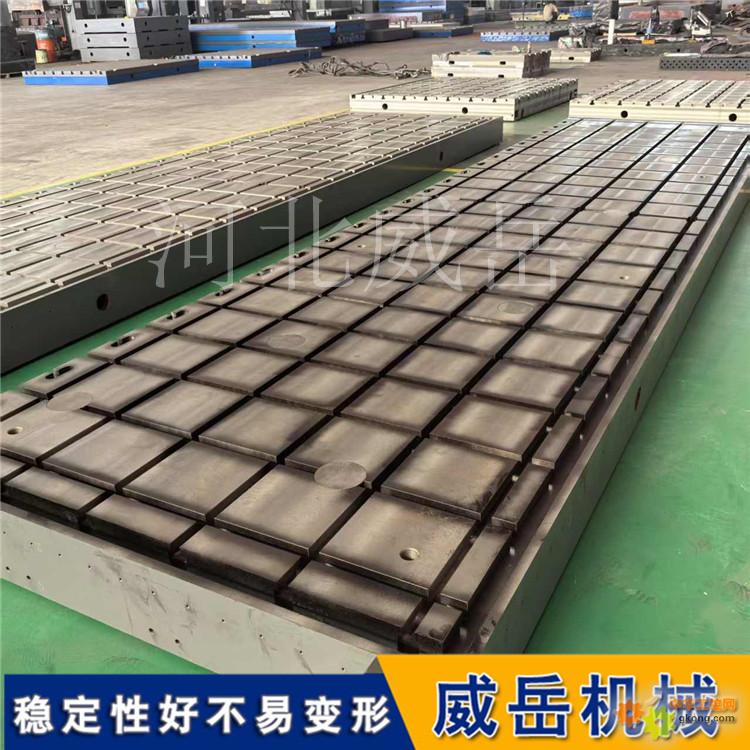

横竖槽铸铁平台的安装调试和工作流程
河北威岳机械有限公司
横竖槽铸铁平台在使用时要行安装调试。然后,把平台的工作面擦拭干净,在确认没有问题的情况下使用。使用过程中,要注意避免工件和平台的工作面有过激的碰撞,防止损坏平台的工作面,工件的重量更不可以过平台的额定载荷,否则会造成工作质量降低,还有可能损坏平台的结构,甚至会造成平台变形,使之损坏,无法使用。
横竖槽铸铁平台的缺点修正:经过对几种传统焊补技术在横竖槽铸铁平台缺点处的修补成果,分析机床横竖槽铸铁平台修正成果欠安的原因。经过对锻造缺点修补机在横竖槽铸铁平台的修正成果的研究,断定一种的确可行的在平台上修正的及其技术。使用锻造缺点修补机对锻造件的缺点进行修正,平台在修正进程中,不升温、不变形、无裂纹发生、焊补点金属细密,不发僵硬点、无退火表象,能够进行任何机械加工。补材的选择不受原料的制约,经过不一样原料补材的选择,能够到达焊补点功能、色彩与母体上的一致。补材与母体为冶金联系,不会发生掉落焊补质量契合平台的质检规范,是值得广泛推广的一种。
  • 横竖槽铸铁平台的正确工作流程方法
  1. 清洁工作面:在使用横竖槽铸铁平台之前,应使用无腐蚀的油将工作面的防锈油洗净,并用脱脂棉纱擦拭干净。
  2. 温度控制:应在温度控制在20±5的环境中使用横竖槽铸铁平台,以减少温度变化对测量精度的影响。
  3. 调整水平:使用水平仪调整横竖槽铸铁平台到水平,确保支点均匀分布各支点上。
  4. 避免载和碰撞:在使用过程中,应避免载和平板的工作面有过激的碰撞,防止损坏平台的工作面。
  5. 使用后的清洁和保养:使用完毕后,应擦净横竖槽铸铁平台,涂上无水酸的防锈油,覆盖防潮纸,置于清洁干燥处存放。
  6. 防锈处理:长期不用时,应涂油防锈,并加盖保护罩。
  7. 正确吊装:在吊装横竖槽铸铁平台时,要用四根同样长度的钢丝绳同时挂住横竖槽铸铁平台上的四个起重孔,以避免平台变形。
  8. 支撑和调整:安装时将横竖槽铸铁平台的各个支撑点用调整垫铁垫好、垫实,由专业技术人员调整至合格精度。
