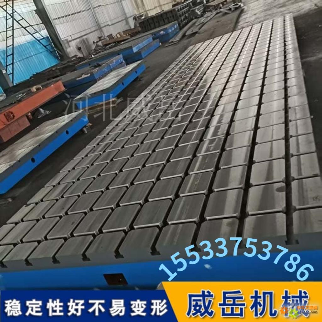

在机械制造、精测量或实验室工作中,铸铁测试平台是确保工件检测、精装配和划线工作精度的基石。然而,对于刚接触这一领域的新手采购者来说,面对市场上良莠不齐的产品,很容易陷入选型误区。一旦选错,不仅影响测量精度,更可能造成数万元的经济损失。
误区一:只看“重量”,陷入“越重越厚就越好”的陷阱。虽然重量是刚性的一个指标,但并非决定性因素。一些不良厂家为了迎合“论斤买”的心理,故意增加壁厚,却使用了劣质铸铁,或者忽略了内部的加强筋结构。平台的刚度取决于合理的筋板布局和材质的牌号。 一个设计合理的平台,即便重量稍轻,其抗弯强度和稳定性也远胜于一块纯铁疙瘩
关注结构而非单纯重量: 要求厂家提供平台的剖面图或筋板布局图。好的平板底部应分布密集且合理的加强筋,以分散应力。明确材质要求: 合同上应注明材质牌号,避免商家使用回炉料过多的劣质铁水。
误区二:盲目追求精度,造成成本浪费。铸铁测试平台的精度等级对应不同的使用场景。0级主要用于精测量室,需恒温环境;1级和2级适用于车间划线、装配和一般检查。精度每提高,价格往往成倍增长。 如果只是在车间进行粗加工划线,购买一块0级平板,不仅成本高昂,而且在没有恒温条件的车间,温度变化引起的变形会使其精度优势荡然无存。
按需定级,按场景选型:0级: 精测量室、计量室、恒温环境1级: 一般精度的检验、车间精测量。2/3级: 钳工划线、装配作业、焊接平台。预留余量: 如果你是在车间使用,且未来可能升级检测精度,可以考虑购买比当前需求高一等级(如从2级提到1级)的产品,但无需直接跳到00级。
误区三:忽视“时效处理”,认为刚加工完的就是好的。铸铁件存在内应力。如果铸造后没有经过充分的时效处理,直接进行精加工,随着时间推移,内应力释放会导致平台发生不可逆的变形。你买到手的可能是一个“准星在跳动”的枪。
询问工艺: 采购时应问清楚:毛坯件经过了多久的时效处理?正规厂家会进行两次时效处理:粗加工前的人工时效和粗加工后的自然时效。验收不急: 如果条件允许,建议在精加工完成后,让平台在车间放置24小时后再进行一次复检,看精度是否保持稳定。
