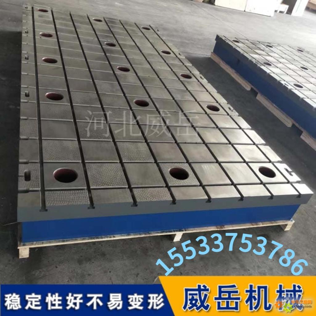

在工业制造、科研检测的核心场景中,铸铁试验平台是的“基准基石”。它承载着精测量、工件装配、质量检测的关键使命,既要抵御重型工件的压迫,又要保持长期不变的平面精度,更要隔绝环境振动对检测结果的干扰。这份“稳如泰山”的可靠,并非天然铸就,而是源于千度高温的反复淬炼、多道工序的精把控,以及对“一成不变”精度承诺的致坚守
铸铁试验平台的“耐用性”与“稳定性”,从选材环节就已注定。不同于普通铸铁件,好试验平台需选用高强度灰铸铁,部分高负荷、高精度场景会选用韧性更强的球墨铸铁,其中牌号数字直接对应材料的低抗拉强度,。
选材环节的严苛,远不止于材质牌号的选择。炉料配比更是关键,现代工艺多采用“生铁+废钢+回炉料的科学配比,其中废钢加入量需严格控制在50%以内,避免因废钢比例过高导致铁水过冷倾向加剧,产生缩孔、硬斑等缺陷;同时需通过光谱仪实时检测炉料成分,确保碳、硅等关键元素含量精达标,为后续熔炼工艺奠定基础。
“千度熔炼”是铸铁试验平台工艺的核心环节,也是决定其内部质地均匀性的关键。随着环保要求的提升,传统冲天炉已逐渐被中频感应电炉取代,这种熔炼方式不仅杂质更少、铁水纯净度更高,还能精控制熔炼温度,实现对铁水质量的精细化把控。
熔炼过程如同一场“精温控战”:炉料投入电炉后,需逐步升温至1350℃-1400℃,这个温度既能确保炉料完全熔化,又能避免过高温度导致的成分烧损。在熔炼后期,还需进行一段时间的高温保温,使铁水晶粒均匀细化,减少石墨形态异常的风险。
浇注过程中,铁水需沿浇道缓慢流入型腔,流速控制需精把控——过快会卷入空气,形成气孔;过慢则会导致铁水提前凝固,出现浇不足、冷隔等缺陷。浇注完成后,铁水需在砂型中缓慢冷却,自然降温至室温,这个过程不能急于求成,快速冷却会导致内部应力集中,为后续变形埋下隐患,唯有慢冷,才能让铁水结晶均匀,筑牢平台的结构稳定性。
经过双重时效处理的铸铁试验平台,内部组织趋于稳定,后续使用过程中,无论是承受重型载荷,还是应对环境温度变化,都能有效抵抗变形,真正实现“长期不变形、精度不衰减”的承诺。
时效处理后的毛坯,需经过多道精加工工序,才能成为符合标准的试验平台,其中,人工刮研是赋予平台致精度的“点睛之笔”,也是无法被机器完全替代的硬核工艺。
