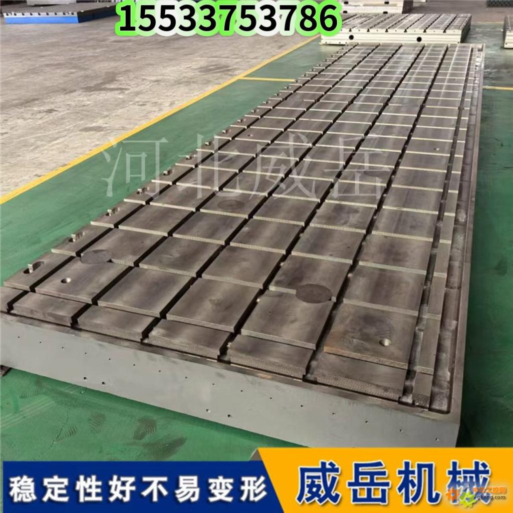

底座主体:应采用高强度铸铁或焊接钢结构。铸铁具有的阻尼减震性能,是精测试的;钢结构则需通过加强筋设计保证刚性。调整垫铁:严禁使用自制垫片。应采用楔形调整垫铁或环氧树脂灌浆专用垫铁。这些垫铁具有高精度的加工面,可微调高度且接触面积大,受力均匀。
清理混凝土基础表面,凿毛处理以增加结合力,并在安装前24小时充分浸水饱和,防止基础吸收灌浆料水分导致开裂。将测试底座吊装就位,根据设计图纸布置垫铁组。垫铁应靠近地脚螺栓两侧及受力集中部位,间距一般不超过500mm。利用水平仪进行初步找平。
使用高精度框式水平仪(精度0.02mm/m)或电子水平仪,对底座的纵向和横向水平度进行精细调整。此时虽未安装电机,但需预留出电机安装面的基准。
支设模板,搅拌高强无收缩灌浆料,从一侧灌入,利用自重流平,严禁振捣以免产生气泡。灌浆层厚度一般控制在30-100mm之间。灌浆料达到规定强度,通常需养护3-7天,视具体产品说明书而定。后,拆除模板。按对角线顺序分次拧紧地脚螺栓,达到规定扭矩值。在紧固完成后,再次检测底座水平度。
