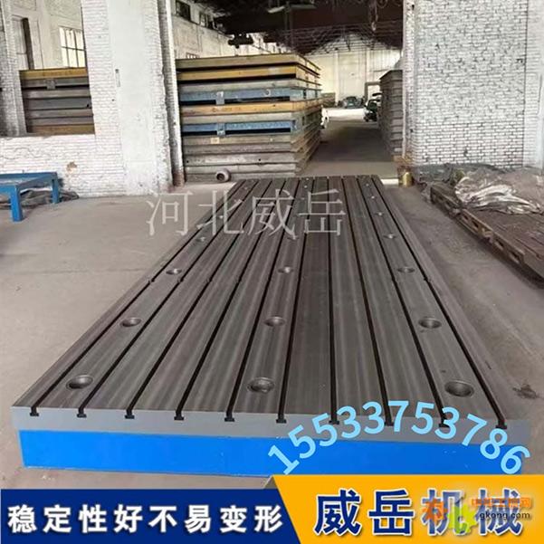

在不良地基上建设时,铁地板通常不直接与地面刚性连接,而是采用“悬浮式”安装:独立地基墩:先浇筑高标号(如C30以上)的独立混凝土墩,切断与周围松软土壤的直接应力传递。调整垫铁:在混凝土墩与铁地板之间使用高精度调整垫铁。这不仅用于找平,更形成了一道物理隔离层,进一步阻断振动传播。加强筋设计:铁地板本体采用箱体结构,内部布设纵横交错的加强筋,大提升了整体刚度,确保在承载数十吨设备时不变形。
传统的水泥混凝土基础虽然成本低,但在抗振性、调整性和长期稳定性上,往往难以满足顶级精制造的需求。这时,铁地板便成为了破局的关键。
铁地板并非一块简单的铁板,它是一个经过科学设计的独立刚性支撑系统。主流铁地板采用HT200-HT300灰口铸铁。这种材料内部含有片状石墨结构,赋予了它好的减震阻尼性能。据行业实测数据,相较于钢材或混凝土,灰铸铁能吸收降低30%以上的谐波干扰。这意味着,即使脚下的烂泥地在微微颤动,铁地板上方的设备依然稳如泰山。
