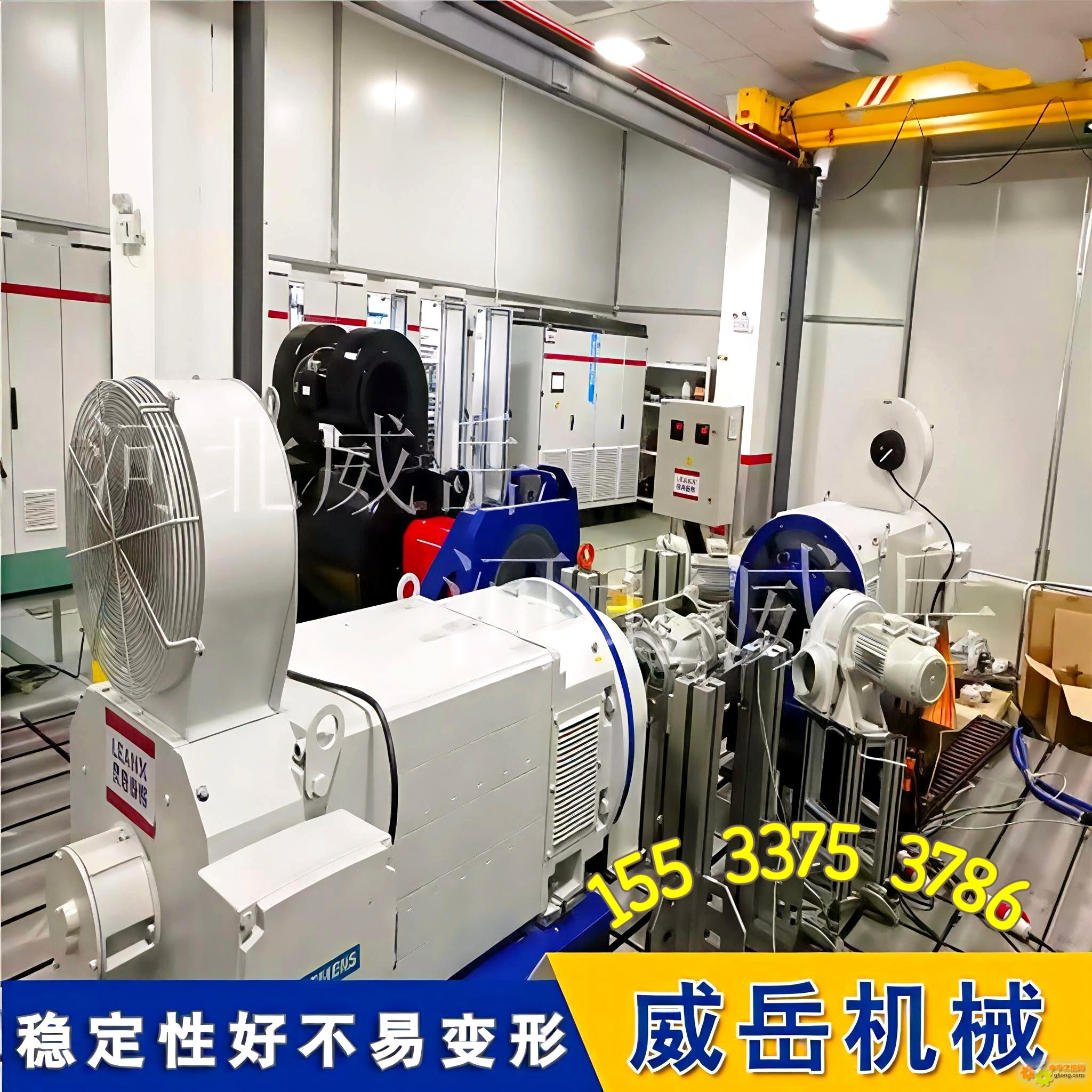

电机测试底座是电机性能检测的核心承载部件,其安装质量直接决定测试数据的准确性、设备运行的稳定性以及操作人员的安全性。定位、调平、紧固、验收,作为底座安装的四大关键环节,环环相扣、缺一不可,共同构成电机测试底座安装的完整流程。
一部曲:精定位,锚定测试基准
定位是电机测试底座安装的首要步骤,核心目标是将底座精固定在预设位置,确保其与测试系统、电机安装接口保持同轴度,为后续调平、紧固工作奠定基础。定位的精度直接影响电机运行时的同心度,若定位偏差过大,会导致电机运转时产生振动、噪音,甚至损坏测试设备和电机本身。
二部曲:科学调平,保障运行稳定
调平是电机测试底座安装的关键环节,其目的是使底座表面处于水平状态,避免因底座倾斜导致电机运行时受力不均、振动加剧,进而影响测试数据的准确性。电机测试过程中,底座的水平度偏差过大会导致电机转子偏心、轴承磨损加快,甚至引发测试设备故障,因此调平工作应严谨细致。
三部曲:牢固紧固,筑牢安全防线
紧固是确保电机测试底座长期稳定运行的重要保障,其核心是通过螺栓等紧固件将底座牢固固定在地面或安装基础上,防止电机运行时产生的振动导致底座松动、移位,进而引发安全隐患和测试误差。紧固操作需遵循“均匀受力、分次紧固”的原则,确保每个紧固件的受力一致,避免局部受力过大导致底座变形。
四部曲:严格验收,守住质量底线
验收是电机测试底座安装的后一道关卡,其目的是检验定位、调平、紧固工作的质量,确保底座安装符合设计要求和测试标准,为后续电机测试工作的顺利开展提供保障。验收工作需遵循“检测、严格标准、有据可查”的原则,逐一核对各项技术指标,杜合格安装投入使用。
验收内容主要包括三个方面:一是定位验收,使用激光定位仪、卷尺等工具,复核底座的基准线、轴心线对齐情况,确认定位偏差符合设计要求;二是调平验收,再次使用水平仪检测底座的水平度,确保水平度偏差在允许范围内,同时检查垫铁的安装情况,确认垫铁贴合紧密、无松动;三是紧固验收,使用扭矩扳手复核所有紧固件的扭矩值,检查螺栓、螺母是否有松动、滑丝等情况,确保紧固可靠。
