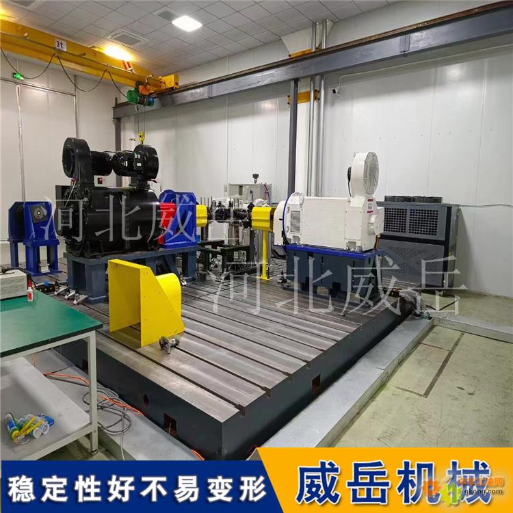

在电机研发、生产检测与质量验证的全流程中,试验平台是不可或缺的核心装备,其稳定性、承载能力与耐用性直接决定测试数据的精度、测试过程的安全性,以及长期使用的性价比。震缓冲电机试验平台以“震缓冲、大吨位、强耐用”为核心定位,精适配大功率、重型电机的全场景测试需求,破解传统试验平台减震不足、承载有限、易损耗的行业痛点,为工业电机、新能源汽车驱动电机、兆瓦级风电电机等各类电机的性能测试提供坚实可靠的基准支撑。
电机在试验过程中,尤其是大功率电机启动、负载突变、连续运行时,会产生高频振动与冲击,不仅易导致测试数据漂移,还可能损坏测试附件与平台本身。震缓冲电机试验平台搭载专业减震缓冲机构,借鉴专利技术理念,采用“减震座+减震器+缓冲板的多层缓冲设计,内壁两侧滑槽内置橡胶缓冲垫,底部通过导轨、导向座、缓冲弹簧与连接杆的协同作用,双重吸收电机运行产生的振动能量,有效减缓振动传递,将振幅控制在小范围,避免振动幅度过大影响试验结果。
大吨位承载加持,适配重型测试需求。随着工业装备向大型化、大功率升级,重型电机、发电机组的测试需求日益增长,对试验平台的承载能力提出了严苛要求。震缓冲电机试验平台突破传统平台承载局限,聚焦大吨位承载核心需求,采用高强度材质与优化结构设计,可轻松适配不同规格重型电机的测试场景——常规型号承载能力可达3000-8000kg/m²,适配100-1000kW工业电机测试;定制化拼接式平台可实现总承载10-50吨,满足兆瓦级风电电机等超重型设备的测试需求。平台台面采用加厚设计,搭配字形或蜂窝状密集加强筋,让载荷分布更均匀,受力时变形量≤0.02mm/m,即便长期承受大吨位载荷,也能保持台面平整,无翘曲、无沉降,解决传统平台重载易变形、承载能力不足的难题,为重型电机的工况模拟、耐久性测试提供稳定支撑。
坚固耐用品质,延长使用寿命,降低综合成本。耐用性是试验平台长期稳定运行的基础,更是企业控制设备投入成本的关键。震缓冲电机试验平台在材质选择、工艺处理上层层严苛,从源头保障坚固耐用的核心品质。材质选用HT300-400高强度灰铸铁或QT500-7球墨铸铁,部分超重型平台采用铸钢材质并添加锰、铬等合金元素,增强耐磨性与抗冲击性,表面硬度可达HB180-240,具备优异的抗疲劳、抗磨损性能。
