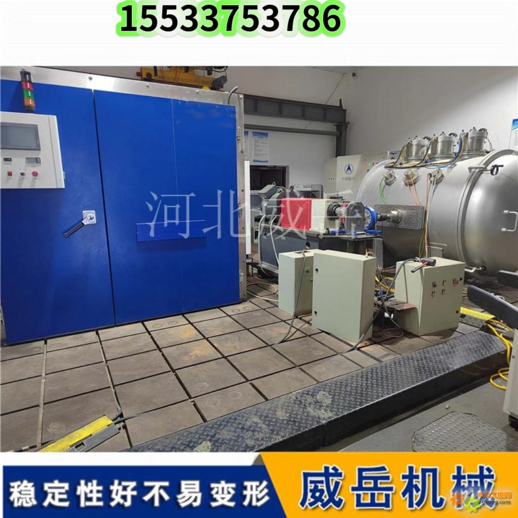

电机试验平台是电机性能检测、可靠性验证的核心基准载体,其安装精度直接决定转速、扭矩、效率、振动噪声等测试数据的真实性与重复性,更是实现“毫米级对齐、精化测试”的前提根基。为规范安装流程、严控安装精度,规避因安装不当导致的测试误差(如扭矩测试误差从0.5%飙升至3%以上、数据重复性偏差超5%等问题),保障试验工作安全、有效开展,特制定本规范,适用于各类电机试验平台(含轻型、重型及模块化拼接型)的安装、调试与验收全过程。
(一)场地与基础要求
1. 地面条件:安装区域需采用C30及以上等级混凝土硬化地面,地面承载力需达到平台及配套设备总重量的1.2-1.5倍,重型平台(承载>10t)需浇筑≥30cm厚专用基础并预埋地脚锚栓。地面平整度误差需控制在5mm/㎡以内,用2m靠尺配合塞尺检测,水平度误差≤0.1mm/m,超差区域需用环氧树脂砂浆找平,找平后精度控制在≤0.05mm/m。
2. 环境控制:场地需远离机床、风机等振动源至少5米,必要时铺设20-30mm厚减振垫阻断振动传导;实验室环境温度建议控制在20±2℃,湿度≤65%,避免温湿度变化导致平台热变形;远离强电磁干扰源,做好接地防护,防止干扰测试信号。
3. 空间预留:平台四周需预留足够操作与检修空间,常规预留≥300mm,重型平台或复杂试验布局预留≥80cm,确保吊装、调试及后期维护顺利开展。
(二)设备与配件检查
1. 平台本体检验:开箱后仔细检查平台工作面有无磕碰、锈蚀、裂纹,核对T型槽规格、平面度等级(00级≤0.003mm/㎡,0级≤0.006mm/㎡)是否符合设计要求,确认平台无变形、无损伤后,方可进入安装环节。
2. 配件核查:清点调平螺栓、地脚锚栓、减振垫(或减振器)、定位销、弹簧垫圈、防松螺母等配件,确保数量齐全、规格匹配,无锈蚀、无损坏;关键配件(如地脚锚栓)需核对材质与强度等级,符合承载要求。
(三)工具与仪器准备
需准备经计量校准合格的工具与仪器,确保测量精度,核心包括:高精度水平仪(精度≥0.02mm/m)、合像水平仪、激光对中仪、百分表、扭矩扳手、塞尺、卷尺、起重设备(起重机或叉车)、无尘布、防锈润滑脂、无收缩灌浆料等。其中,水平仪需按JJF1030-2010校准规范提前校准,在恒温环境中稳定2小时后再投入使用。
(四)技术资料准备
核对平台设计图纸、技术参数,明确平台承重、平面度、水平度、接地电阻等核心验收指标;确认待测试电机规格、试验项目(空载、负载、温升等),匹配对应的工装、传感器及测控仪器;梳理安装流程、精度标准及安全注意事项,确保施工人员熟悉操作规范。
