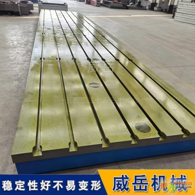

很多车间从业者都有疑惑,同样规格的T型槽铸铁平台,价格为何相差一倍甚至数倍?外观看起来一模一样,普通人根本分辨不出区别。事实上,劣质T型槽铸铁平台的所有猫腻都藏在内部,只要掰开拆解,所有偷工减料的手段都会暴露无遗,今天就深度扒一扒行业内幕。
一个核心猫腻就是材质以次充好。正规厂家生产的T型槽铸铁平台,严格采用国标HT250高强度铸铁,铁水纯净,浇筑温度把控精,成品硬度、韧性达标。而劣质厂家为压缩成本,大量使用废旧机床铁、废边角料回炉熔炼,铁水杂质多。掰开平台后,内部随处可见夹渣、气孔、裂纹,材质硬度不达标,轻轻受力就会变形,完全达不到工业生产标准。
二个猫腻是偷减板材厚度与筋板结构。国标平台的台面、底板、加强筋都有固定厚度标准,保障承重稳定性。劣质产品会刻意缩减台面厚度,底板薄如铁皮,内部加强筋数量减半、宽度缩减,部分产品甚至省去关键筋板。掰开后能清晰看到空洞区域,整体结构支撑力严重不足,重载工况下易弯曲、塌陷,直接导致工装定位失效。
三个猫腻是省略时效处理工序。时效处理是消除铸铁平台内应力的关键,好平台经过72小时人工时效+自然静置时效,不后期变形。劣质厂家直接省略该工序,浇筑打磨后直接出厂。掰开后的平台内部应力残留严重,使用一段时间后会自发扭曲变形,精度大幅偏移,无法满足精装配需求。
后是T型槽加工猫腻,好槽口精规整、倒角均匀,适配各类工装夹具;劣质槽口宽窄不一、深浅不均,加工粗糙,存在毛刺瑕疵。掰开对比后,劣质平台的所有伪装瓦解。采购T型槽铸铁平台切勿只看外观和价格,看清内部工艺和材质,才能避开行业陷阱,保障生产稳定。
