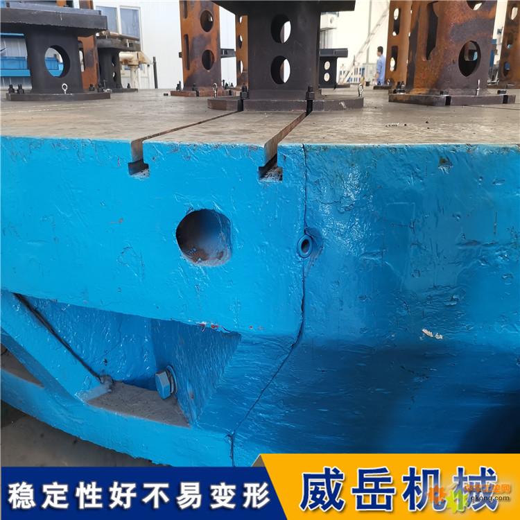

圆形铸铁平台(铸铁盘)作为精的密测量与加工的基础工具,其精度和寿命很大程度上取决于日常的规范使用与精心维护。以下是其使用注意事项的全的面梳理:
一、安装与调试:打好“地基”
圆形铸铁平台因其独特的对称几何形状,在支撑布置与调平上与条形平台有明显区别。
规范吊装就位:务必使用平台预留的吊装孔(通常为3个或4个,对称布置)进行平稳吊装。严禁利用平台边缘或T型槽进行吊装。
关键:科学布置支撑:这是圆形平台安装的核心。需确保每个支撑点受力均匀,整体平稳。
环形均布:垫铁沿1-2个同心圆环等距离布置,例如在距中的心约2/3半径处设主支撑环。
三点扩展:基于三点确定一个平面的原理,在虚拟等边三角形的三个顶点及中的心附近布置主要支撑。
数量原则:平台直径每增加1米,支撑点数量应相应增加,防止中部下垂。
精的密调平:
调平顺序:遵循 “先定中的心高度,再调同心圆环,最后整体优化” 的原则。
核心方法:以平台中的心点为基准,逐步由内向外调整各支撑环,使用桥板配合水平仪,确保同一圆周上的点高度一致。
对称调整:调整一个点时,需同步调整其对称点,以保持平衡。
稳定静置:每次调整后应静置数分钟让应力重新分布,全部调平后紧固垫铁,静置24小时后再做终复测。
二、操作规范:杜绝“伤害”
在使用过程中,不规范的操作是导致平台精度受损的主要原因。
轻拿轻放,严禁冲击:放置工件和工具时必的须轻抬轻放,严禁抛掷、砸落或在台面上拖拽。即使是很重的工件也要轻推轻放,避免瞬间冲击力造成不可逆的凹坑。
严禁超载,均匀受力:工件的总重量严禁超过平台的额定载荷。放置重物时应尽量放在平台中央区域或均匀分布,避免长期在边缘或某一小区域集中承重。
禁用破坏性操作:绝的对禁止在平台上进行焊接、切割、锤击等任何可能损伤台面的操作。严禁把平台当成“铁砧子”使用。
避免热冲击:禁止将温度超过100℃的高温工件直接放在平台上。若工件与平台温差较大,应先放置一段时间,待温度接近室温(20±5℃)后再使用。
防止划伤:不要在平台上直接挪动比较粗糙的工件。建议在平台表面铺设橡胶垫或牛皮纸进行保护。
及时移走工件:使用完毕后,务必将工件从平台上移走,避免工件长时间重压导致平台整体变形。
三、日常维护:贵在“坚持”
日常维护是防止精度下降和锈蚀的关键。
工作面清洁(每日必做)
清洁工具:使用软质抹布(纯棉、无纺布)、软毛刷,严禁使用钢丝球、砂纸等硬质工具。
清洁流程:先用毛刷清除表面浮尘、铁屑,再用蘸取中性清洁剂的抹布擦拭油污(避免强酸强碱)。特别注意清理T型槽、螺纹孔等死角内的杂物。
防锈处理(重中之重)
每日防护:清洁擦干后,在平台工作面均匀涂抹一层薄防锈油,形成保护膜。
注意手汗:人手触摸过台面后,汗液具有腐蚀性,应及时擦净并补涂防锈油。
长期封存:若超过1个月不使用,需深度清洁后,涂抹更厚的防锈油或防锈脂,再用防锈纸包裹并盖上防尘罩。
定期精度校验:
校验周期:一般检定周期为6-12个月。高频使用建议每月1次,常规使用每3-6个月1次。
精度恢复:若偏差超标,须及时联系专业人员进行研磨或刮研修复。
日常巡检:每周至少检查一次平台工作面有无新的划痕、凹陷或锈蚀斑点,以及支撑点(垫铁)是否松动。
四、环境控制:营造“温床”
糟糕的环境会加速平台老化。
温湿度控制:理想温度为20±5℃,环境相对湿度应控制在40%-60% 之间。避免温度剧烈变化和阳光直射。
远离振动:平台应远离冲床、锻压机等强烈振动源,安全距离在5米以上。如无法避免,需在平台底部加装减震垫。
洁净防尘:平台应放置在洁净的车间或专用检测室内,粉尘较多时应安装防尘罩。
总而言之,圆形铸铁平台“三分靠质量,七分靠养护”。做好安装、操作、维护和环境控制的每一个细节,才能确保其长期稳定地为您服务。
