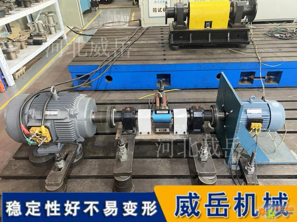

电机台架试验底座,是为电机性能测试提供稳固基础的核心设备。你可以把它理解成电机的一个高精度“体检台”,它的主要任务是确保测试结果准确可靠。
核心用途:为什么它如此重要?
提供高刚性基准:作为电机、测功机等所有设备的稳定承载面,防止测试中发生形变。若底座精度不足,扭矩测试误差可能从±1%飙升至5%-8%。
保证精的密同轴度:确保电机轴与测功机轴精的准对中。这是数据准确性的核心,任何偏差都会导致额外扭矩和振动,严重干扰测试。
有效吸收振动:利用铸铁等材料的阻尼特性吸收电机运行时的振动,为测试创造一个“超稳定的‘测试静区’”,避免振动干扰数据。
避免危险共振:根据标准,底座的固有频率需远高于电机工作频率(通常要求高于3倍),以防止共振放大振动,损坏设备。
保证测试重复性:高精度底座确保每次安装电机的位置都精的确一致,这对研发对比、质量检测等需要高度一致性的场景至关重要。
组装步骤:如何正确安装?
安装调试是决定底座性能的关键,直接影响后续测试的稳定性与精度。通常遵循以下步骤:
准备工作:打好地基
场地核查:安装地面必的须是混凝土硬化地面,平整度误差≤5mm/m²。需远离振动源(如机床)至少5米。地面承载力需达到平台及设备总重量的1.2-1.5倍以上。
工具与辅料:备齐水平仪、扭矩扳手、膨胀螺栓、减振橡胶垫、塞铁片等。
核心安装:定位、调平与固定
精的确定位:用叉车或吊装设备将底座移至预定位置,边缘与地面基准线对齐,误差≤2mm。用激光对中仪确保底座轴线与电机轴线偏差≤0.01mm。
铺设减振层:在底座底部安装孔对应位置,均匀铺设减振橡胶垫(通常每平方米4-6个),以阻断地面振动传导。
精细调平:使用高精度水平仪(如0.02mm/m精度)在底座多个点位测量。通过调整地脚螺栓或垫入塞铁片,使整体水平度误差达到要求(高精度要求≤0.01mm/m或0.02-0.03mm/m)。
均匀固定:通过底座预留孔打入膨胀螺栓。必的须按“对角顺序”分两次拧紧(先预紧50%,静置后再拧至100%),防止底座因局部受力过大而变形。
调试与验收:确保万无一失
时效稳定:校准完成后,静置24小时,再次复核水平度和平整度,确认无偏移后方可锁定全部螺栓。
同轴度校准(关键):安装电机和测功机时,使用百分表或激光对中仪确保两者轴心严格对中。高精度要求下,同轴度误差需≤0.02mm,甚至≤0.005mm。
载荷测试:在底座上放置与测试电机等效重量的载荷,静置12小时后复查平整度,确保变形量≤0.02mm/m。
振动测试:在空载状态下测试底座振动幅值,需低于要求值(如≤0.003mm或≤0.005g),并排除异常共振。
清洁与记录:清理底座表面,在T型槽内涂抹少量润滑脂,并将所有安装调试数据记录归档。
