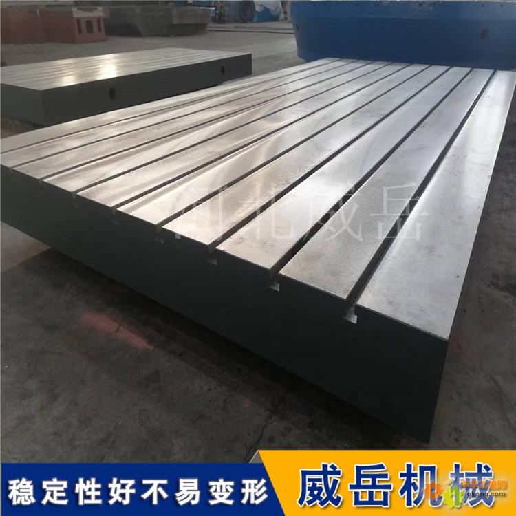

铸铁试验平台(T型槽试验平台)拼接式:由 2 块及以上单块铸铁平台,通过定位销、高强度连接螺栓把拼接面锁紧,组装成大尺寸整体台面,解决单块铸造运输上限问题,多用于超大电机、动力机组试验铁地板。
