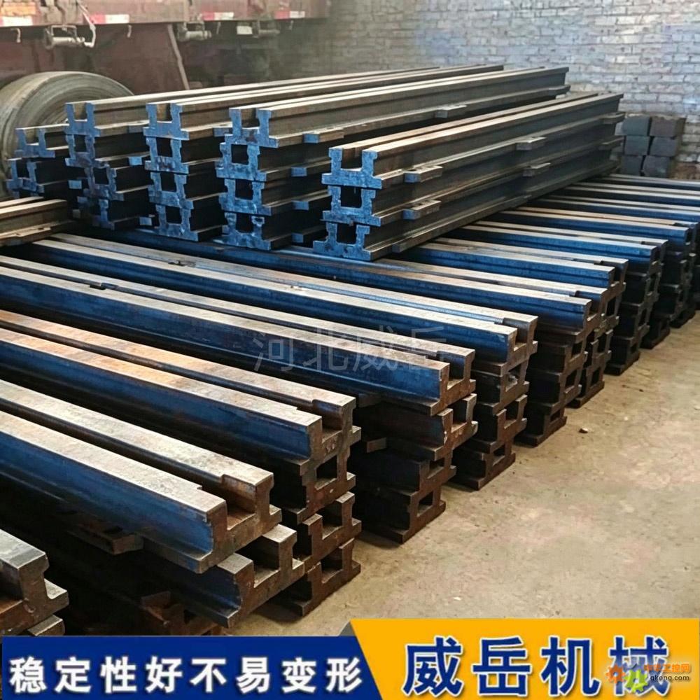

T 型槽试验地轨,也叫铸铁地轨、地梁、地槽铁、基础槽铁,属于长条模块化铸铁基础工装,工作面加工 T 型槽,搭配 T 型螺栓,用于电机试验、设备测试、重型机组装配调试,多条平行 / 交叉拼接,组成试验地基平台。
一、材质与工艺
- 主体材质:HT250 灰铸铁(主流),重载可选 HT300
- 工作面硬度:HB170?240
- 时效处理:人工退火 600?700℃消除铸造内应力,防止后期变形,保障长期精度稳定
- 结构:箱型 / 工字加强筋结构,底部带锚固孔、减重孔,部分带排水孔;工作面加工 T 型槽
