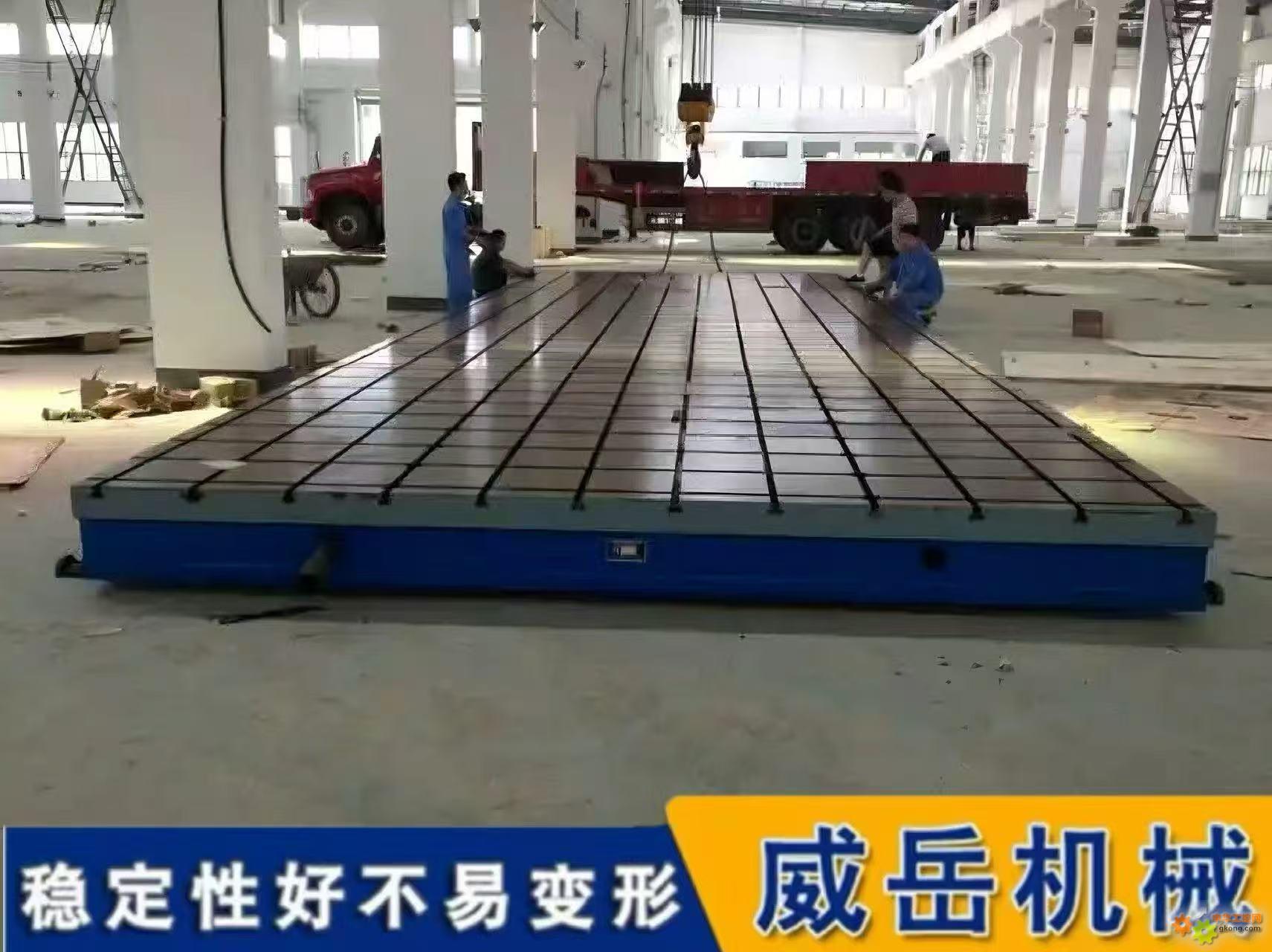

1. 定义与定位
电机试验平台:是整个测试系统的核心基座。它是一个高精度、高刚性的承载平台,表面通常带有T型槽或螺纹孔,用于安装和固定电机、测功机、传感器等所有测试设备。
电机测试底座:是安装在试验平台上的转接构件。由于不同电机的安装尺寸和方式各异,底座的作用就是适配特定的电机,将其牢固、精的确地安装到统一的试验平台上。
2. 材质与工艺
电机试验平台:为保证长期稳定不变形,多采用经过特殊处理的高强度铸铁,高的端场景甚至使用花岗岩。其表面需经过精磨、刮研等精的密加工。
电机测试底座:材质多为Q235钢板焊接或铸钢。加工工艺相对简单,只需保证安装孔等关键位置的精度即可。
3. 精度要求
电机试验平台:强调全局精度,对整个工作面的平面度、表面上T型槽的平行度、表面粗糙度都有相当高要求。精度不足可能导致测试误差从0.5%飙升至3%以上。
电机测试底座:关注局部精度,核心是保证电机安装孔的位置度以及其与平台连接的同心度,确保电机轴与负载轴精的确对中。
4. 协同工作
两者必的须配合使用才能发挥较大效用。
平台提供基准:试验平台确保了所有测试数据建立在稳定、精的确的共同基准之上。
底座实现灵活:针对不同电机,只需更换对应的测试底座即可快速完成安装与切换,无需反复改造昂贵的试验平台。
