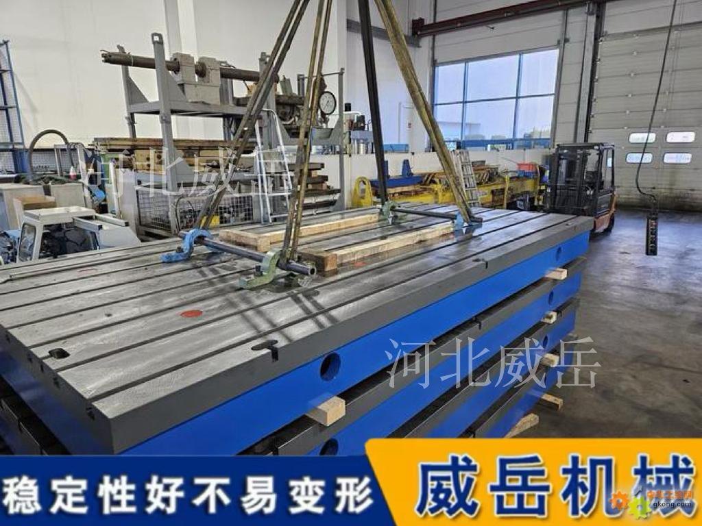

T型槽平台又称T型槽平板、T型槽工作台,是机械装配、设备调试、焊接检验和工件固定中常用的基础工装。其工作面加工有标准T型槽,配合T型槽螺栓、压板和螺母,可快速装夹和固定设备。平台多采用HT200、HT250或HT300灰铸铁制造,工作面硬度一般为HB170~240,精度分0、1、2、3级。

工件应轻放,禁止冲击、锤击工作面,禁止在台面上直接进行重力敲击作业。焊接时应对飞溅进行遮挡,焊后及时清理焊渣。避免尖锐工具划伤台面,禁止将平台当砧板使用。吊装平台时应使用柔性吊带,避免钢丝绳勒伤T型槽槽口。
