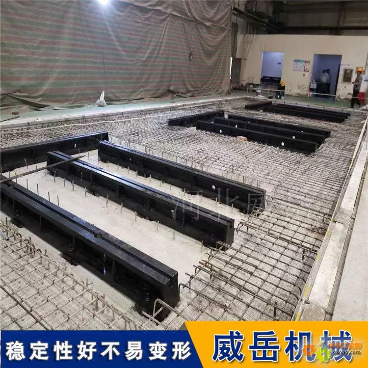

铸铁地轨的安装与拼接是大型设备基础工装中技术含量高的环节之一。单根地轨的安装精度直接影响设备定位,多根地轨的拼接质量则决定了整体承载平台的平面度与稳定性。本文按照“基础准备—放线定位—就位调平—拼接固定—二次灌浆—验收维护”的施工流程,系统阐述铸铁地轨安装与拼接的工艺要点、精度指标和操作规范,为现场施工提供技术参考
一、安装前准备
基础混凝土强度不低于C30,养护28天,表面平整度≤3mm/2m。清除油污、浮灰和松散颗粒,检查预埋螺栓位置。准备调整垫铁、合像水平仪、百分表、塞尺、无收缩灌浆料及高强度螺栓。垫铁每500~800mm布置,两端及拼接处加密,接触面积≥80%,用0.02mm塞尺检查,不得悬空。
二、放线定位
按图纸用全站仪或激光投线仪弹出中的心线和边线,偏差≤0.5mm/5m。平行地轨间距偏差≤0.5mm,单根中的心线偏差≤0.3mm/m。拼接位置做好标记,总长超10m时预留2~3mm伸缩缝。设立统一水平基准点,作为后续调平参照。
三、精的确调平
先选基准轨,用合像水平仪沿长度每500~1000mm测点。单根任意1m水平度≤1mm,全长≤2mm。再以基准轨调其余轨,遵循“先调标高、再调水平”,相邻高度差≤0.05mm,轨道平行度<2mm。调平后稍紧地脚螺栓,复测无变化再固定。
四、拼接工艺
拼接端面必的须贴合,接缝间隙≤0.1mm,0.03mm塞尺难以插入。用10~15mm加强板和高强度螺栓连接。拼接处螺栓扭矩比其他位置高约10%,按对角、分次拧紧,防止翘曲。伸缩缝用弹性密封胶填充,防止温度变化引起顶死或开裂。
五、固定与灌浆
精度合格后,沿轨道两侧每500~700mm用M8膨胀螺栓或地脚螺栓锁紧。必的须使用无收缩灌浆料,从一侧灌入并捣实,灌至地轨底部1/2,排除气泡,养护3~7天。强度达70%后,按对角交叉分步拧紧至设计扭矩,再复测精度并记录。
六、验收与维护
验收标准:任意1m水平≤1mm,全长≤2mm;相邻轨道平行度<2mm;拼接处高低差≤0.05mm。日常清理T型槽铁屑,工作面涂防锈油;每半年至一年复测精度,检查螺栓、垫铁是否松动。避免冲击和局部过载,潮湿环境加强防腐。核心要求:基础硬、放线准、接缝紧、水平精、灌浆实。
