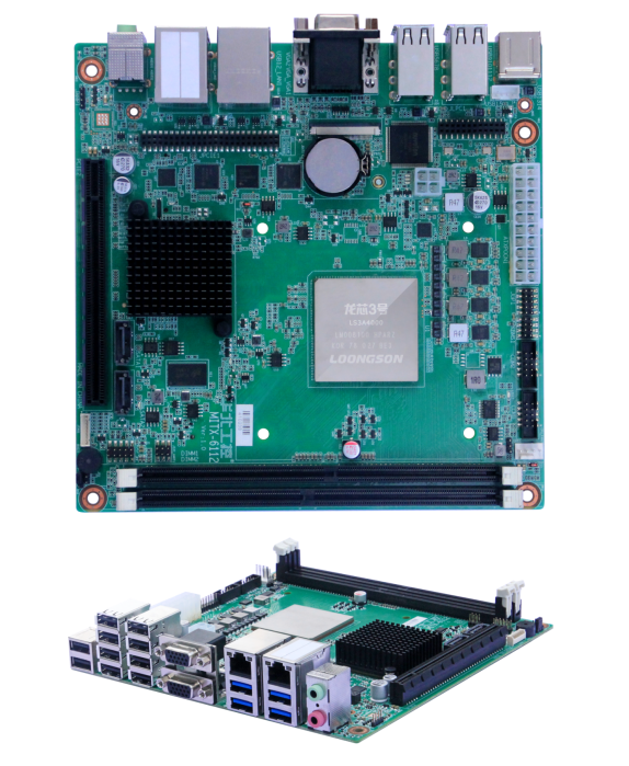

  华北工控MITX-6112主板采用龙芯LS3A4000处理器实现了高国产化率设计,具有高安全性、高密度数值信息处理能力、强大连接能力、丰富扩展和工业级高可靠性的优势,完全满足智能政务终端的产品需求。
  具备强大数据处理能力与安全性
  ▪支持龙芯LS3A4000处理器和7A1000芯片组,主频可达1.8GHz,内置256位向量计算单元,CPU运算能力出色。
  ▪板载2*UDIMM插槽,支持DDR4 2400Mhz,最大可达32GB运行内存。并支持2*SATA2.0和1*M.2 M KEY 2280(仅支持NVME协议)实现高速缓存和增大存储容量。
  ▪CPU集成漏洞防范设计、硬件国密算法、安全可信模块与安全访问控制机制,增强了安全性能。
  配置了丰富的通讯接口和I/O接口
  ▪支持2*千兆RJ45网口、1*SIM卡槽和1*Mini-PCIe扩展WIFI/3G/4G模块,可以实现有线/无线网络通讯。
  ▪支持4*USB3.0、11*USB2.0接口满足多机互联要求,以及2*RS-232接口实现更高速率的数据传输与处理。
  ▪支持2*VGA显示接口,以及1*Line-out、1*Mic-in、1*Line-in、1*AMP功放接口,提供出色的多媒体信息处理能力。
  ▪支持1*PCIe 16x Slots、4*PCIe x1、1*Mini-PCIe、8*GPIO、1*LPC、1*PS2、1*CPU FAN等I/O接口方便用户实现更多扩展和性能再升级应用。
  具备工业级高可靠性
  ▪采用龙芯自研BIOS,支持Linux操作系统,并开发了看门狗功能,可以提供更稳定易维护的系统运行环境。
  ▪标准ATX电源供电,可根据运行负载进行动态调频、调压,有效延长设备生命周期。
  ▪满足0℃~60℃宽温作业要求,并具备抗电磁干扰等工业级耐用特性。尺寸为170mm x 170mm,功能高集成,易于部署。
