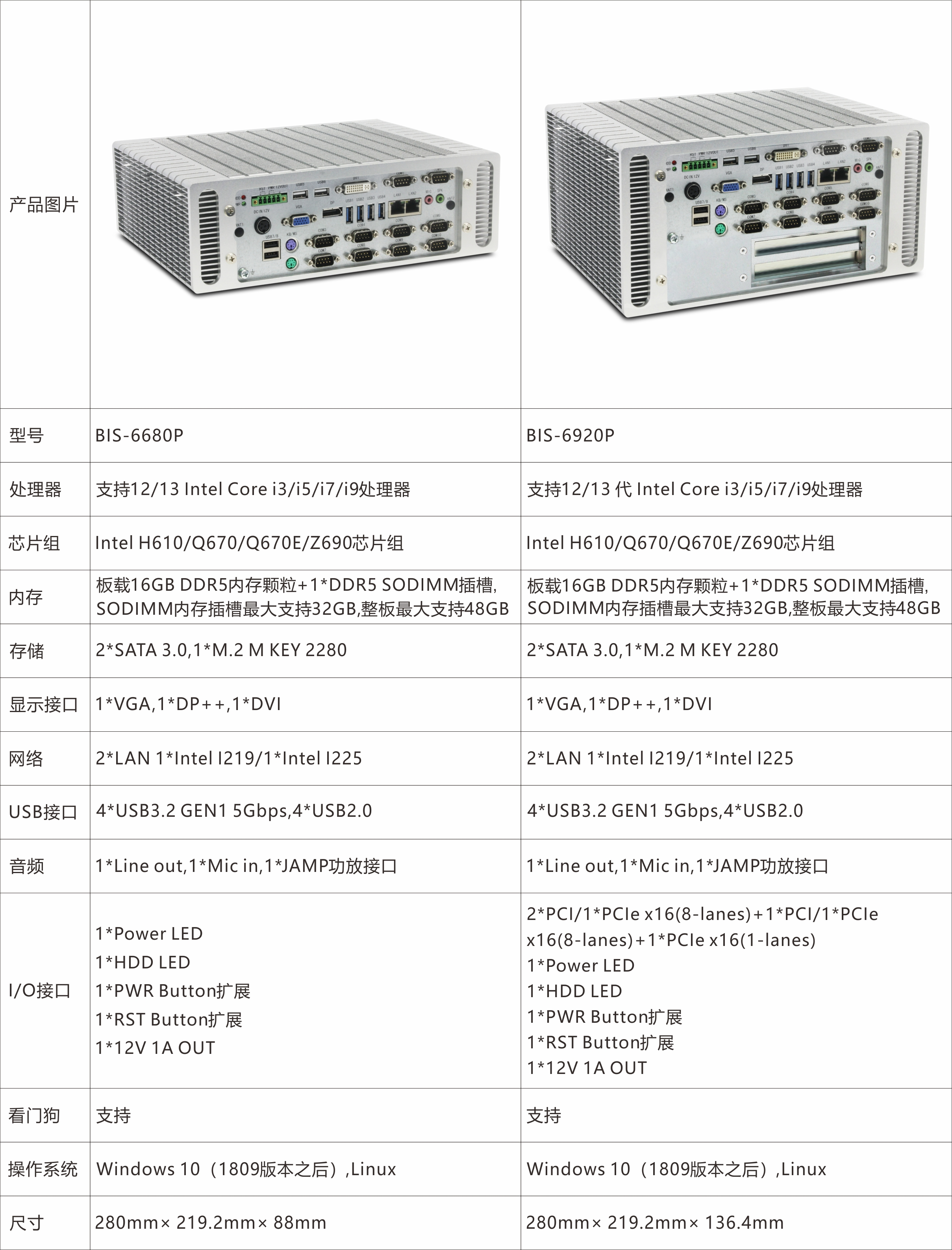

  随着数字经济深入发展,数据要素的深入挖掘和高效处理成为一大挑战,需要更先进的算法和智能硬件支持。在技术革新和市场需求的驱动下,华北工控新发布两款无风扇嵌入式准系统BIS-6680P、BIS-6920P,适用于边缘计算、工业物联网、物联网关等多领域。
  两款准系统均具备AI加速计算和更大的数据吞吐量优势。支持12/13/14代Intel Core i3/i5/i7/i9处理器和H610/Q670/Q670E/Z690芯片组,TDP up to 35W,可以在更低功耗的情况下提供更高能效。板载16G DDR5+1*SO-DIMM,整板最大支持48GB运行内存,并支持2*SATA 3.0、1*M.2 M KEY 2280(NVMe协议,H610桥片只支持PCIe x2)接口实现高速缓存和增大存储容量。

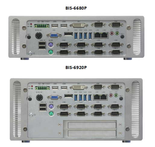

  连接能力和扩展性方面,它们配置了多个千兆RJ45网口、USB3.2 GEN1 5Gbps和USB2.0接口,可以实现多机互联和更高速率的数据传输与处理。支持集成英特尔超核心显卡,基于VGA、DP++、1*DVI接口实现独立多显和最高4K分辨率显示。支持Line out、Mic in、JAMP功放接口,以及PCIe、PWR Button扩展、RST Button扩展等满足更多外设接入需求。
  此外,两款准系统均采用了华北工控自有的“冰翅”专利散热结构,实现了更低功耗和系统运行稳定性的提升。兼容支持Windows 10(1809版本之后)、Linux操作系统,支持看门狗功能和Intel AMT and Intel vPro Technology基于专用硬件的安全性增强功能(搭配Z690桥片时不支持AMT功能),可以为用户提供更安全可靠的系统运行环境。满足0℃~60℃宽温作业条件,并具备抗震、防尘、防潮、抗电磁干扰等工业级耐用性,适用于多场景。
