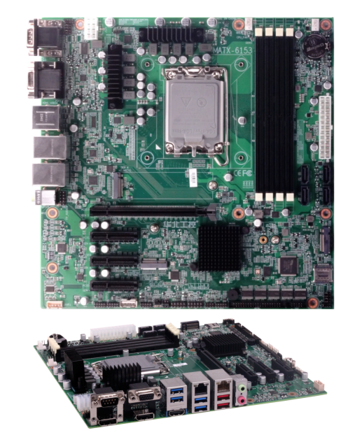

  例如华北工控基于12/13代 Intel Core处理器推出的嵌入式AI主板MATX-6153,CPU所属高性能混合架构,支持DDR5,提供1*PCIe x16 GEN5通道,带来卓越的数据吞吐量优势和实时响应能力。接口丰富,支持千兆以太网/SIM/4G/5G/Wifi/BT多种连接方式,支持多重I/O扩展,并提供值得信赖的安全性和可靠性,可以助力智能制造、智慧城市、智慧交通等多行业拓展边缘计算的赋能价值。
  华北工控MATX-6153具备更强大的数据吞吐量优势和实时响应能力:
  ▪支持12/13代Intel Core i3/i5/i7/i9处理器,可选搭载Intel H610/Q670/Q670E/Z690芯片组,TDP up to 125W,基于Intel高性能混合架构满足多任务并行处理负载;
  ▪支持集成英特尔超核心显卡,提供1*PCIe x16(16-lanes) GEN5通道,满足RTX3080/4090大显卡的机械安装需求。主板支持1*VGA、1*HDMI、2*DP接口,可以实现独立多显和最高4K分辨率显示;
  ▪至多支持4*UDIMM内存插槽(选用H610/H610E芯片组时为2*DIMM),支持DDR5 4800MHz,整板最高可达128GB运行内存;
  ▪支持4*SATA3.0、1*M_KEY M.2 2280 NVME SSD实现高速缓存和增大存储容量。
  华北工控MATX-6153拥有增强的连接能力和可扩展性:
  ▪支持2*千兆RJ45网口,1*SIM、1*M.2 B Key 3042/3052接入4G/5G模块和1*M.2 E Key 2230接入Wifi/蓝牙;
  ▪支持4*RS232、2*RS232/RS422/RS485接口实现长/短距离更高速率的数据传输;
  ▪至多支持6*USB3.2 GEN1(5Gbps)、9*USB2.0接口(搭载H610/H610E芯片组时支持4*USB3.2 GEN1、7*USB2.0)可以实现多智能设备更高速率的互联互通;
  ▪支持2*Line out、2*Mic in、1*Line in、1*AMP功放接口,满足多种类音频设备播放需求;
  ▪支持3*PCIe x4插槽、8*GPIO、1*CPUFAN、1*JCASEOPEN、1*SYSFAN、1*JFP、1*PS/2接口实现更多扩展应用。
  华北工控MATX-6153提供值得信赖的安全性和工业级耐用特性:
  ▪支持AMT基于专用硬件的安全性增强功能(搭载Z690/H610/H610E芯片组时不支持此功能) ;
  ▪适配Windows 10、Linux操作系统,开发了软件看门狗功能,可以提供更安全稳定的系统运行环境;
  ▪支持标准ATX 24Pin +8Pin电源供电,使输出更稳定;
  ▪满足0℃~60℃宽温作业要求,并具备抗电磁干扰等技术特性,适用于多场景;
  ▪尺寸为244mmx 244mm,易于部署。
