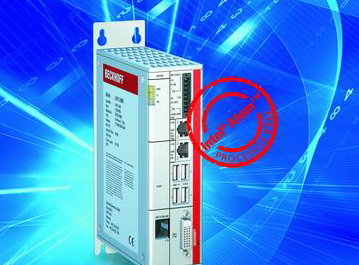

    2008年12月9日,Intel Atom处理器进一步提升了基于 PC 的控制技术的可扩展性。英特尔最新推出的体积最小的CPU是新款控制柜PC C6915的核心部分。它是目前最紧凑的一款 Beckhoff 工业 PC,尺寸仅为47x157 x116mm(W x H x D)。由于处理器的功耗非常低,基于Atom的控制器外形能够做的非常小巧,且定价适度。
  工业PC C6915的铝质机箱非常小巧,配备了一个用于1.1GHz或1.6 GHz Intel Atom处理器的3.5英寸主板。散热通过PC的铝金属表面完成,使得该款工业PC的操作温度最高可达 55°C。C6915的基本硬件配置包括一个U盘,这表示它无需移动存储介质,也无需风扇。也可选择集成一个硬盘或者第二块CF卡。
  C6915有一个空闲的迷你PCI插槽,用于Beckhoff迷你 PCI 现场总线接口卡或一个外部以太网卡。这需要一个CF卡用作为存储介质。如果设备配备了两块CF卡或一个硬盘,则迷你PCI插槽仅可用于 NOVRAM卡。
  C6915进一步拓展了C69xx控制柜PC系列,有各种性能等级可选,从Intel Celeron M ULV 1.0 GHz(C6925)到Core2 Duo 2.16 GHz(C6920)。这一系列的工业 PC 配以带 DVI 和 USB 接口的 Beckhoff 控制面板或以太网控制面板,就为机械制造商和工厂工程应用提供了一个高性能的控制平台 - 特别是在与 TwinCAT 自动化软件配套使用时。由于配备有两个独立的以太网接口,在实际应用中,C6915 可以作为一个紧凑型中央处理单元,完全适用于 EtherCAT 控制系统。
    技术参数:C6915-无风扇工业 PC,适合于控制柜安装,节省空间
    - 无源散热——通过散热片散热,无需风扇
    - 3.5 英寸 Beckhoff 主板 Intel Atom
    - 处理器:Intel Atom1.1 GHz 或 1.6 GHz
    - 主内存:1 GB DDR2RAM - 海量存储:64 MB CF 卡(也可选择一块
    更大或第二块 CF 卡或 SATA 硬盘,2.5 英寸,40 GB)
    - 迷你 PCI 插槽:一个空闲的插槽,用于现场总线、以太网或
    VRAM 卡
   - 接口:4 个 USB 2.0 端口
    - 主板集成显卡:Intel GMA500,DVI-I 接口
    - 主板集成双以太网适配器:1 x 10/100BASE-T 或
    1 x 10/100/1000BASE-T
    - 操作系统:Windows CE,英语版
    - 防护等级:IP 20
    - 温度范围:0…55 °C
    - 标配重量:1.25 kg
    - 外形尺寸:(W x H x D)47 x 157 x 116 mm(不带安装板)
