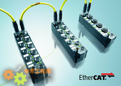

    随着 EtherCAT 端子盒的推出,Beckhoff 现场总线端子盒产品系列不断完善,EtherCAT I/O 技术不再需要电气柜。这种 IP 67 级系列的所有模块集成了一个连接 EtherCAT 的直接接口,因此,系统的高性能能够直达每个 I/O 模块。这开辟了“设备安装”IP 67 领域中的各种新的可能性:采用 Beckhoff XFC 极速控制技术、高精度测量技术和在现场直接集成的驱动功能能够实现超高速过程数据通讯。该模块的外形尺寸仅为 126 x 30 x 26.5 mm(H x W x D),因此结构极为精巧,非常适合用于空间受限的应用场合。全新系列的 EtherCAT 端子盒将现场总线端子盒的高坚固性和 EtherCAT 通讯系统的卓越性能完美结合在一起。这使得 EtherCAT 端子盒非常适合在恶劣的工况下使用。与 EtherCAT 系统之间的连接通过屏蔽式 M8 连接器建立。通讯通过标准以太网电缆实现,从而能够与最远 100 m 处的 EtherCAT 端子盒连接。
  Beckhoff EtherCAT 端子盒现在在整条设备线上的各个外部节点都能发挥 EtherCAT 的卓越性能,为 Beckhoff XFC 技术应用奠定良好基础。 采用 XFC技术后,I/O 响应速度变得非常快,由于信号延迟时间显著缩短,设备和系统的吞吐量得到很大提升。
  EtherCAT 端子盒能够满足 IP 67 I/O 信号的所有传统需求:具有不同滤波(3.0 ms 或 10 μs)的数字量输入,输出电流为 0.5 和 2 A 的数字量输出,分辨率达 16 位的模拟量输入/输出,热电偶和 RTD 输入以及步进电机模块。例如,带时间戳功能的模块可用于 XFC 技术。如有需要,可以使用 M8 或 M12 螺旋式连接器连接传感器和执行机构。
外观坚固,结构紧凑:带直接 EtherCAT 接口的 IP 67 模块。
