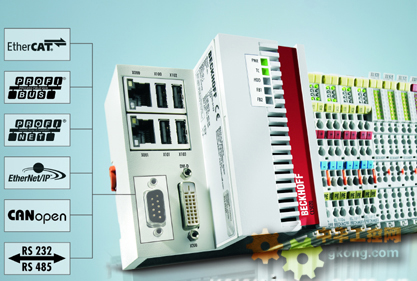

    10月7日,CX5000 系列嵌入式控制器采用镁合金外壳,结构紧凑、坚固耐用,集成了多种 I/O 和系统接口,因此可提供多种通讯选项。通过可选的主站/从站现场总线和通讯接口能够灵活集成子系统和上位系统。这一高灵活性控制系统能够在 -25 到 +60 °C(-13 到 140 °F)的温度范围内运行。
  Beckhoff 的 CX5000 系列嵌入式控制器为用户提供了另一个通讯解决方案。它集成了各种通讯接口(2 个 Gigabit 以太网口,4 个 USB 口,1 个 DVI-D 接口)和一个直接连接 Beckhoff 总线端子模块和 EtherCAT 端子模块的 I/O 接口。EtherCAT I/O 系统能够通过通讯端子模块或者通过 CX5000 嵌入式控制器集成无数个现场总线设备。 系统可通过主站或从站现场总线接口(EtherCAT、PROFIBUS、PROFINET RT、EtherNet/IP、CANopen)或通讯接口(RS232、RS422/RS485)选择性地进行扩展。虽然添加了扩展选件,整个 CX5000 的外形尺寸仍然保持不变。特别值得关注的是,它被用作 EtherCAT 主站,也就是说在 EtherCAT 系统中可被用作可编程的控制器。Beckhoff CX5000 系列嵌入式控制器适合安装在 DIN 导轨上,具有极大灵活性,非常适合用作实现 PLC、运动控制和可视化的紧凑型工业 PC。配备 Intel Atom™ Z510、1.1 GHz 的CX5010 系列控制器和配备 Intel Atom™ Z530、1.6 GHz 的 CX5020 系列控制器具有低功耗的特点。-25 … +60 °C (-13 … 140 °F)的温度范围拓展使得这些控制器能够应用于温度变化极大的环境中。CX5000 系列嵌入式控制器同时还具有无风扇、无旋转部件的特点,稳定性极佳。
