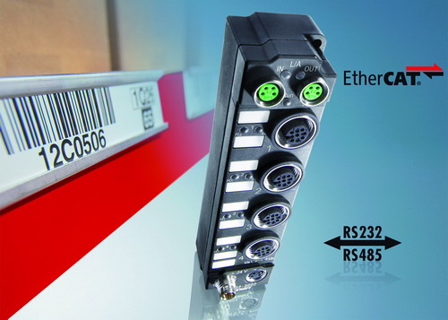

    [2010年10月15日,德国]最新的 EP6002 系列 EtherCAT 端子盒能够通过一个串口在现场直接连接诸如条形码或 RFID 阅读器等外部设备,无需再使用控制柜。这种双通道的紧凑型 IP 67 端子盒可自由选择连接 RS232 或 RS422/RS485 接口,为集成串行设备到 EtherCAT 系统提供了极大的灵活性。
    EtherCAT 端子盒外形非常小巧,尺寸仅为 126 x 30 x 26.5 mm(H x W x D),因此非常适合用于空间狭小的应用场合。IP 67 端子盒 EP6002 能够方便地连接带 RS232 或 RS422/RS485 接口的设备。该端子盒以全透明的方式将数据传送到上位 EtherCAT 控制器。激活的串行通讯通道在全双工模式下以高达 115,200 baud 的速度运行,其中,有一个 864 byte 的接收缓存器和一个 128 byte 的发送缓存器可提供用于临时存储 EtherCAT 端子盒中的数据。串行设备通过 M12 接插件连接。使用“TwinCAT 虚拟串口驱动程序”软件,EtherCAT 端子盒 EP6002 还能够用作 Windows 操作系统的普通串口。
防护等级为 IP 67 的新型双通道 EtherCAT 端子盒 EP6002能够通过一个 RS232 或 RS422/RS485 串口将外部设备集成入 EtherCAT 系统中。
