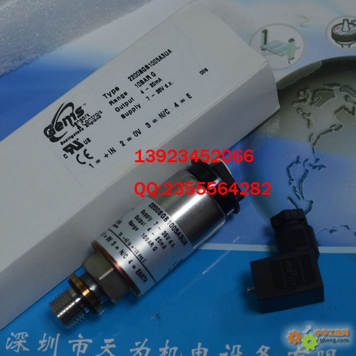

产品名称: 美国捷迈2200BGB1005A3UA压力传感器
收藏此产品  查看收藏   在线询价
型  号: 2200BGB1005A3UA
价  格: 请与商家联系
压力传感器 | 压力开关 | CVD 压力变送器 > 2200/2600系列
通用性工业压力传感器:
2200系列产品富有稳定性、精确性,并有多种外壳可供选择。2600系列为满足
潜水和工业应用需求提供全焊接不锈钢后端,扩展了封装选择。2200系列和26
00系列均采用经实践证明为可靠的CVD传感技术,并配有ASIC(特定用途集成电
路)(放大装置)和模块封装,使传感器生产线能适应各种应用,并对特殊要求
易进行调节而不损伤传感器的高性能
【产品特点】
可提供表压、绝压、真空和复合压力等各种型号
投入式,通用型,冲洗型外壳
采用 CVD 传感元件提供高稳定性
可提供毫伏、电压和电流输出各种型号
【技术规格】
压力范围:真空至 400 bar (6000 psi) 表压,0bar-25 bar 绝压
耐压:2 x 满量程 (FS) (400 bar 时为 1.5 x Fs , ≥ 5000 psi )
破裂压力:>35 x FS ≤ 6 bar (100psi );
>20 x FS ≥ 60 bar (1000psi );>5 x FS ≤ 400 bar (6000psi )
疲劳寿命:设计超过 100, 000, 000 次满量程循环
长期偏移:0.2% FS/ 年 ( 不逐年累积 )
精度:0.25 % FS,标准值(可选择 0.15% FS)
温度误差:1.5% FS,标准值(可选择 1% FS)
补偿温度:-20℃至 80℃ (-5oF 至 180oF)
工作温度:-40℃至 125℃ (-40oF 至 260oF),对于电气连接代码 A, B, C, 1 而言
-20℃至 80℃ (-5oF 至 180oF),对于电气连接代码 2, D, G, 3 而言
-20℃至 50℃ (-5oF 至 125oF),对于电气连接代码 F, M, P 而言
零点允差:1% 量程
量程允差:1% 量程
接液部件:17-4 PH 不锈钢
外壳:316 不锈钢,17-4 PH 不锈钢
IP65,对于电气连接代码 A, B, C, D, G, 1, 2, 3 而言
IP67,对于电气连接代码“F”而言
IP68,对于电气连接代码 M 而言
IP30,对于配有飞线的电气连接代码“3”而言
振动:正弦曲线,峰值 35g,5Hz 至 2000Hz
加速度:在任意方向施加 100g 的稳定加速度,1bar(15 psi) 范围时为 0.032%FS/g,
400bar(6000psi)范围时,按对数递减至 0.0007%FS/g
冲击:经受住按国际电工委员会 IEC68- 2- 32 程序 1 的自由落体试验
认证:CE
重量:约 100g (另加电缆重量:75g/m)
