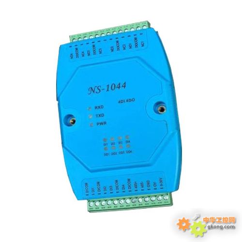

产品名称: 开关量转485,485转开关量模块
型  号: NS-1044
价  格:
 开关量转485采集模块是一款智能型I/O数据采集模块,可以实现现场开关量信号转为485总线连接电脑,基于MODBUS RTU协议,能直接接入各种组态软件进行通信。
干接点转485采集模块,485转开关量,485转I/O模块,远程I/O数据采集模块,RS485/RS232转开关量信号采集控制模块,开关量转485,开关量转串口,485串口采集开关量信号,数字量转485,远程开关量,分布式I/O数据采集模块,
开关量输入,开关量输出,干接点信号转485采集,485转I/O模块。开关量隔离,开关量远程传输,开关量远程联动控制的“开”与“关”是工业现场设备的最基本和最典型的功能,计算机可以通过对工业现场设备的开关量的采集和控制,从而获取得到现场设备的运行状态和设备相关运行参数以及现场设备运转的控制权限。开关量采集控制模块采用RS-485总线作为通信线路,采用Modbus RTU通用协议,利用CRC校验,开关量模块能够实时无差错的采集和控制工业现场设备的开关量信号。
NS-1044开关量转485采集模块产品特点:
远程I/O数据采集模块,RS485转开关量信号采集控制模块
RS-485接口带有3000V光电隔离芯片,600W防雷保护功能,数据通信信号与开关量信号相互隔离,保护系统运行稳定性。
采用ModbusRTU协议,通用性好,能够直接接入基于ModbusRTU协议的系统,无需对系统做改动。客户可以基于自己的个性化需求定制相关协议,灵活方便。
采用RS-485通信接口,能够多个开关量模块并联于同一系统,方便灵活配置,可扩展性强。
电源具有防反接功能以及过压保护功能,保护模块不因电源问题损坏。
NS-1044型RS485转开关量信号输入输出,带8路开关量信号输入,4路开关量输出,输出为继电器类型输出。开关量采集控制模块技术参数:
工作环境
    工作温度     0℃~60℃
    存储温度     -20℃~70℃
    相对湿度     5%—95%(无凝露)
接口型式
   干接点     工业接线端子
   RS-485     工业接线端子
通讯参数
   波特率     300~115200bps,默认9600bps,其他波特率可定制
   工作方式     异步通信,支持点对多点通信,支持两线半双工
   数据流向     数据流向自动控制,支持数据双向通信
机械结构
   外观尺寸     88mm*33mm*17mm
   安装方式     导轨式安装
   外壳     塑料外壳
开关量参数
   输入信号低电平
   输入信号高电平
负载电压
   负载电流
   支持协议     Modbus RTU
开关量路数     16DI,8DO
接口保护
   防雷保护     600W防雷保护
   光电隔离     3000V高速光耦
   静电保护     15KV防静电保护
   通信距离
   开关量
   RS-485     小于1200米
接口定义
   干接点     IN,GND
   RS-485     485+,485-,GND
电源
   输入电压     9~36VDC直流输入
   输入电流     300mA
   额定功率     小于2W
