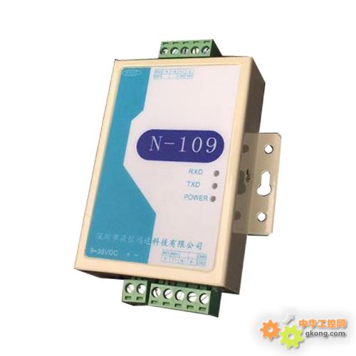

产品名称: 485中继器,485信号放大器
型  号: N-109
    N-109型485中继器主要用于485总线长距离通信,485延长器,485放大器,485增强器,485长驱动器,485隔离器当485总线通信距离超过一定程度(1200米)或者485总线上的负载设备超过一定数量(32台)之后,485信号会衰减到不能被识别,从而会导致485通信失败,需要在相应位置增加485中继器将衰减的485信号整形还原,从而起到将485信号中继放大的作用,使得485通信距离超过1200米(最多级联五个,总体通信距离不超过7200米)。
N-109型485中继器产品特点:
485端口带有600W防雷保护,有效保护485串口不被损毁。
波特率300~250Kbps,自动侦测通信速率并自适应,无需拨码开关设置。
RS-485/422自动切换,可以实现RS-485串口与RS-422串口的相互转换。
485信号线路通过3000V高速光耦进行光电隔离,内部供电电路采用DC/DC进行隔离,使得两个485端口实现真正意义上的双端隔离。
采用硬件电路自动控制数据流向,实现485数据信号双向通信,零延时设计电路,保证数据通信实时性。
N-109型485中继器技术参数:
通信距离
    RS-485/422     小于1200米
接口保护
    防雷保护     600W防雷保护
    光电隔离     3000V隔离度高速光耦
    静电保护     15KV防静电保护
接口型式
    RS-485/422     工业接线端子
机械结构
    外观尺寸     95mm*65mm*25mm
    安装方式     壁挂式安装
    外壳     金属外壳,IP30保护等级
工作环境
    工作温度     0℃~60℃
    存储温度     -20℃~70℃
    相对湿度     5%—95%(无凝露)
电源
    输入电压     220VAC交流输入或者9~36VDC直流输入
    输入电流     300mA
    额定功率     小于2W
接口定义
    RS-485     485+,485-,GND
    RS-422     T+,T-,R+,R-,GND
通讯参数
    波特率     300~115200bps,通信速率自适应
    工作方式     异步通信,支持点对多点通信,支持两线半双工/四线全双工
    数据流向     数据流向自动控制,支持数据双向通信
