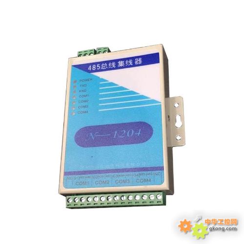

    N-1204型485集线器,485分线器,485集中器,485分配器,控制码分配器,485集成器,485共享器主要用于解决复杂大型485总线通信星型布线问题,依据485总线布线规范,485线路必须依照菊花链总线式拓扑结构,但是在大型485总线网络中,星型布线更加方便简洁,更节约成本。485集线器将单个485端口扩展出多个485端口,每个端口独立驱动,相互隔离,在物理上分割为多条独立的485总线,使得485线路能够采用星型拓扑结构布线并符合485总线布线规范。
N-1204型485集线器,485集中器产品特点:
具备独立RS-232串口,能够直接与计算机串口通信。
RS-485端口带有600W防雷保护。
端口之间带有3000V光电隔离芯片以及DC/DC电源隔离保护相互之间不被干扰,实现真正意义上的电气隔离。
每个RS-485端口独立驱动,每条485总线在物理上视为一条独立的485总线。
RS-485端口带有开路短路保护功能,一旦某个端口出现问题,相应端口指示灯红灯警告。
N-1204型485集线器,485集中器技术参数:
电源
     输入电压     220VAC交流输入或者9~36VDC直流输入
     输入电流     500mA
     额定功率     小于6W
工作环境
     工作温度     -20℃~60℃
     存储温度     -20℃~70℃
     相对湿度     5%—95%(无凝露)
通信距离
     RS-232     小于15米
     RS-485     小于1200米
接口型式
     RS-232     DB9工业接口
     RS-485     工业接线端子
接口保护
     防雷保护     600W防雷保护
     光电隔离     3000V高速光耦
     静电保护     15KV防静电保护
机械结构
     外观尺寸     120mm*80mm*25mm
     安装方式     壁挂式安装
     外壳     金属外壳,IP30保护等级
     485端口数     四路
接口定义
     RS-232     TXD,RXD,GND
     RS-485     485+,485-,GND
通讯参数
    波特率     300~115200bps,通信速率自适应
    工作方式     异步通信,支持点对多点通信,支持两线半双工
    数据流向     数据流向自动控制,支持数据双向通信
