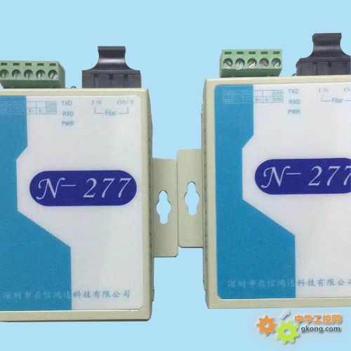

产品名称: 485转光纤,光纤转485模块
型  号: N-277
485转光纤模块提供485信号转光纤信号功能,俗称485转光口,485转光信号,串口转光口,光口转485,光口转232,数据光端机,485光端机,485光纤收发器,将RS-232串口信号转换为多模光纤接口信号,让RS-232串口数据信号通过光纤进行通信,由于光纤传输采用光信号传输,不受外部电磁和雷击浪涌干扰影响,具有极强的抗干扰能力,通信稳定性好。通过其提供的232转光纤的功能,多模光纤传输距离长达2KM,是复杂工业现场传输数据信号的优先选择。
485转光纤,光纤转485产品特点:
支持点对点连接方式。
光纤接口SC/ST/FC可以任意选择(需定制),通信距离2KM。
支持异步通信工作模式。
自动侦测串口数据,数据流向自动控制,波特率自适应,数据零延时转发。
通信速率最大可以支持120Kbps。
485转光纤,光纤转485技术参数:
电源
    输入电压     220VAC交流输入或者5VDC直流输入
    输入电流     300mA
    额定功率     小于2W
接口保护
    防雷保护     1500W防雷保护
    静电保护     15KV静电保护
接口型式
    RS-485/422     标准工业接线端子
    RS-232     DB9工业接口
    光纤接口     SC/ST/FC任选
工作环境
    工作温度     -20℃~60℃
    存储温度     -20℃~70℃
    相对湿度     5%—95%(无凝露)
通信距离
    RS-485/422     小于1200米
    RS-232     小于15米
    多模光纤     2KM
通信参数
    波特率     300~120Kbps,波特率自适应
    工作波长     850nm
    数据流向     支持数据双向通信,数据流向自动控制
    工作模式     异步通信模式
机械结构
    外观尺寸     100mm*70mm*22mm
    安装方式     壁挂式安装
    外壳     金属外壳,IP30防护等级
接口定义
    RS-485     485+,485-,GND
    RS-422     T+,T-,R+,R-,GND
    RS-232     TXD,RXD,GND
    光纤接口     TXD,RXD(双纤)单个接口(单纤)
