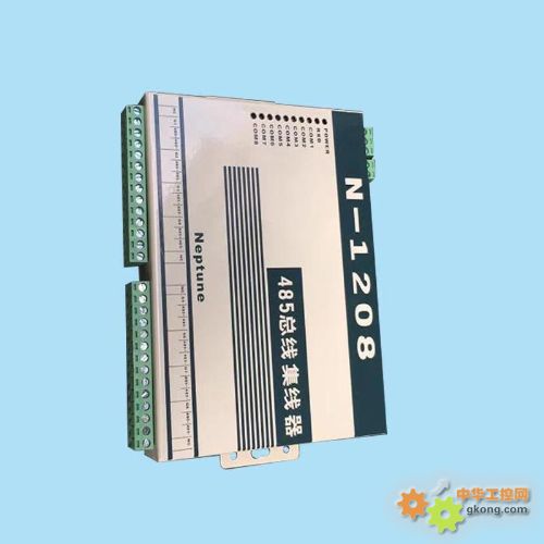

产品名称: 1分8路485分配器,控制码分配器
型  号: N-1208
    N-1208型控制码分配器主要用于视频监控项目中将单路控制码信号分配给多路监控线路使用,模拟视频监控当传输距离较远的时候,需要采用视频光端机经由光纤采集视频信号,基于成本收益考虑,会有多路视频信号经由一条光纤进行传输,相关的控制码信号在光端机上则只需要一条RS-485数据线路进行传输,在前端利用控制码分配器将其分配为多路RS-485线路与相关解码器连接。
 N-1208型控制码分配器产品特点:
具备独立RS-232串口,能够直接与计算机串口通信。
每个RS-485端口独立驱动,每条485总线在物理上视为一条独立的485总线。
RS-485端口带有开路短路保护功能,一旦某个端口出现问题,相应端口指示灯红灯警告。
RS-485端口带有600W防雷保护。
端口之间带有3000V光电隔离芯片保护相互之间不被干扰。
 N-1208型控制码分配器技术参数:
电源
    输入电压     220VAC交流输入或者9~36VDC直流输入
    输入电流     500mA(DC12V)
    额定功率     小于7W
接口型式
    RS-232     DB9工业接口
    RS-485     工业接线端子
接口定义
    RS-232     TXD,RXD,GND
    RS-485     485+,485-,GND
通讯参数
    波特率     300~115200bps,通信速率自适应
    工作方式     异步通信,支持点对多点通信,支持两线半双工
    数据流向     数据流向自动控制,支持数据双向通信
接口保护
    防雷保护     600W防雷保护
    光电隔离     3000V高速光耦
    静电保护     15KV防静电保护
机械结构
    外观尺寸     185mm*145mm*25mm(接上端子后尺寸)
    安装方式     壁挂式安装
    外壳     金属外壳,IP30保护等级
    485端口数     四路
工作环境
    工作温度     -20℃~60℃
    存储温度     -20℃~70℃
    相对湿度     5%—95%(无凝露)
通信距离
    RS-232     小于15米
    RS-485     小于1200米
