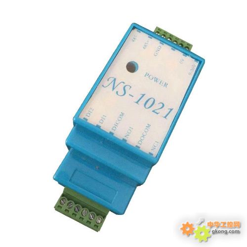

产品名称: 开关量转485远程联动模块
型  号: NS-1021
 开关量远程传输模块,开关量点对点使用,开关量本地输入,远程输出联动信号,开关量转485接口点对点输出,开关量转485联动输出,开关量配对使用,分布式I/O模块,远程I/O模块,开关量输入远端开关量输出。开关量一对一远程输出,远程开关模块,485总线联动开关量,485总线控制灯开关。开关量远距离传输模块。
