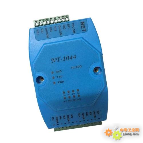

产品名称: 干接点转以太网,干接点远程采集
型  号: NT-1044
干接点信号由于其无极性,接口统一等特点,在工业自动化领域得到了广泛的应用。NT-1018型干接点采集模块支持八路干接点信号输入,一路继电器输出,通过其提供的干接点转以太网功能,能够同时将远程现场的八路干接点信号采集至系统主机,NT-1018型干接点采集模块内置标准Modbus TCP通信协议,能够与大多数组态软件以及PLC兼容使用,采用工业级设计,电源支持9-36V宽压输入,防反接保护电源在现场即使接错线也不会被烧毁,各个端口支持过压过流保护功能。
干接点远程采集模块,干接点转以太网产品特点
电源具有防反接功能以及过压保护功能,保护模块不因电源问题损坏。
采用Modbus TCP协议,支持多路干接点转以太网,通用性好,能够直接接入基于Modbus TCP协议的系统,无需对系统做改动。客户可以基于自己的个性化需求定制相关协议,灵活方便。
提供.NET例程以及控件,客户可以快捷方便的将协议集成入自己的软件。
支持在WEB管理软件中修改设备名称以及设备描述,方便现场施工人员识别以及后期维护。
内部集成TCP,UDP,ARP,HTTP,TELNET,ICMP,PPP,DHCP协议,支持静态IP地址和动态分配IP。
支持跨网关功能,支持代理服务器,能够通过互联网传输数据。
干接点采集模块技术参数
工作环境
工作温度    0℃~60℃
存储温度    -20℃~70℃
相对湿度    5%—95%(无凝露)
接口型式
干接点    工业接线端子
以太网接口    RJ45
机械结构
外观尺寸    120mm*70mm*20mm(含接线端子)
安装方式    导轨式安装
外壳    塑料外壳
通讯参数
波特率    10/100M自适应
工作方式    支持TCP Client/Server工作模式
数据流向    数据流向自动控制,支持数据双向通信
接口保护
防雷保护    600W防雷保护
静电保护    15KV防静电保护
接口定义
干接点    IN,GND
以太网    10/100M自适应以太网接口
电源
输入电压    9~36VDC直流输入
输入电流    300mA
额定功率    小于2W
通信距离
以太网    100米
开关量参数
输入信号低电平    0~2.5VDC
输入信号高电平    3~30VDC
负载电压    60VDC(晶体管)
负载电流    2A/30VDC或者1A/250AC(继电器)100mA(晶体管)
支持协议    Modbus TCP
开关量路数    八路开关量输入,一路开关量输出
