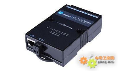

产品名称: 工业网关RTU转TCP网关
型  号: LW-IGW7204M
价  格:
LW-IGW7404M为两串口(RS485)Modbus智能网关,专门针对PLC、HMI 或者组态软件的采集。传统的Modbus网关只是Modbus TCP和Modbus RTU协议做个转换,网关本身并不主动采集数据,而IGW7404M Modbus智能网关是可以主动采集从站数据并缓存到网关内部,从而上位机可以通过TCP或者RS485总线直接从Modbus智能网关取数据,这样就减少了上位机主站与从站的交互次数,极大地提高了采集速度,实时性,可靠性以及稳定性;对于多RS485主站想要访问相同的从站数据,传统的Modbus网关是无法解决的,而由于Modbus智能网关是自动采集并存储数据,因此完全支持多主站同时通过RS485总线读取数据;另外,针对一些没有以太网口的PLC或者HMI,也可以通过Modbus智能网关的RS485端口,采集到Modbus TCP从站的数据。
 针对工业应用,RJ-45通讯接口采用光电隔离设计,避免工业现场信号对通讯接口的影响,具有良好的兼容性及稳定性;标准Modbus TCP通讯协议及常用功能码,使得用户可以更加轻松实现与SCADA软件、HMI设备及支持Modbus TCP协议的PLC等设备和系统的整合应用;提供协议和示例代码,使您的二次开发更加灵活、简便、高效。
本产品广泛应用于:医疗、工矿产品开发 ;工控教学应用远程通讯 ;机房动力环境监控;移动数据采集站 ;智能楼宇控制数据、安防工程等应用系统 ;机械、消防、石化、建筑、电力、交通等各行业TCP/IP网络工业自动化控制系统等领域。
Modbus智能网关4口RS485 Modbus RTU?Modbus TCP 性能特点】
1、兼容性强,支持接入所有厂家标准的MODBUS协议的采集模块
2、具有Modbus TCP/IP、Modbus Rtu、Serial Port等三种操作模式
3、通过网页浏览器、设置软件进行参数修改设置
4、对于需要开发软件的用户,我们免费提供二次开发包SDK
5、双硬件看门狗,绝不死机
6、采用32位ARM嵌入式CPU,高性能低功耗
7、采用Modbus TCP通信协议,支持客户端和服务器模式
8、丰富的的指示灯,方便调试
9、RJ-45通信接口提供防雷保护
10、电源具有过流、过压、防反接及防雷保护
11、宽电源电压设计
12、工业级温度范围,应对严苛现场环境
13、标准导轨安装或螺钉固定
【技术参数】
 【产品优势】
更高的采集速度。
         在采集多个Modbus从站数据时比传统Modbus网关采集速度快很多,传统的Modbus网关只是Modbus RTU与Modbus  TCP的协议转换,本身并不处理数据,而IGW7204M智能网关是自动采集数据并缓存到本地。因此,如果主站要采集100台从站数据,原本要100次读命令,而通过IGW7204M Modbus智能网关,最优的情况是只需要一次读命令就可以。
 更高的可靠性。
        将多个读命令中的数据集中到几个命令来完成,减少数据采集过程中来回交互的次数,也就减少了出错概率。
 支持多RS485主站。因为带有缓存,可以设置多个485主站同时采集一路485从站数据,当做485共享器来使用,该应用多用于电表,水表,燃气表等数据抄送系统,解决485总线冲突问题。
        传统Modbus网关是不能支持RS485总线上多个主站的,原因是多主站会产生数据冲突。而使用IGW7204M Modbus智能网关就不存在这个问题。多主站是直接与智能网关通讯,读写智能网关缓冲中的数据。
 支持多Modbus TCP主站。
         传统Modbus TCP网关在多个主站同时访问从站时,采用排队的机制,这受制于RS485总线同时只能有一个主站。因此同时访问的主站越多,回复会越慢。而IGW7204M Modbus智能网关是把数据缓冲在设备内部,实时读取,没有延时。
 编程更简单。
         通过PLC或组态软件采集数十个设备的数据,编程过程比较繁琐。而通过IGW7204M Modbus智能网关,编程过程变得简单很多,只需要集中处理所采集的数据。
 完善的错误跟踪机制。
         传统Modbus网关只数据转换,不做数据交互的逻辑判断,所以不会记录错误信息,这些错误分析都需要在上位机处理。在采集很多从站时,若有一台从站出问题,很难在很短时间内排查出来。而IGW7204M Modbus智能网关内部集成了详细的日志功能,可以快速找到出问题的从站,前期调试非常方便和迅速。同时,上位机也可以读取所有从站的工作状态,及时发现问题并通知工作人员。
 降低工程成本。
         原来需要多台PLC采集数据,现在一台数据采集器配合一台PLC就可以完成采集。
网关分为普通型多主机和储存型。普通型虽然可以支持多个主机同时访问,但是每次Modbus TCP的查询都要转化为串口数据,等串口返回后才能给主机返回查询结果,所以反应时间较慢,一般在30~50ms。而储存型Modbus网关可以自动记录Modbus主机所需要的数据,每时每刻主动从串口查询RTU设备,更新自己缓存的数据。当主机需要数据是只从缓存中返回
查询时间约为1ms,大大加快了多主机的处理能力。
