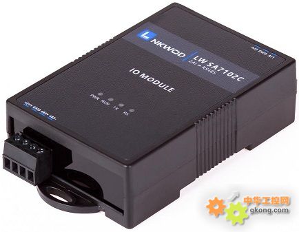

产品名称: 两路4-20mA转485采集器LW-SA7102C
型  号: LW-SA7102C
LW SA7102C为隔离型智能模拟量采集器,2路0-20mA或4-20mA模拟量输入(可以定制0-5v信号输入),采用单端输入设计。RS485接口光电隔离和电源隔离技术,有效抑制干扰;电源及RS485接口均加入防雷保护电路,产品稳定可靠;丰富的指示灯方便调试,运行状态一目了然;采用标准Modbus RTU协议,方便系统集成商、工程商使用;通过RS-485即可实现对远程模拟量设备的数据采集和控制。下层设备通常有电压变送器、电流变送器、温度计、湿度计,压力计、流量计、阀门开度、PH计、电导计等模拟量设备。
针对工业应用,RS485通讯接口采用光电隔离设计,避免工业现场信号对通讯接口的影响,具有良好的兼容性及稳定性,同一总线上支持最多255个设备在线通讯;标准Modbus RTU通讯协议及常用功能码,使得用户可以更加轻松实现与SCADA软件、HMI设备及支持Modbus RTU协议的PLC等设备和系统的整合应用;提供协议和示例代码,使您的二次开发更加灵活、简便、高效。
本产品广泛应用于:医疗、工矿产品开发 ;工控教学应用远程通讯 ;机房动力环境监控;移动数据采集站 ;智能楼宇控制数据、安防工程等应用系统 ;机械、消防、石化、建筑、电力、交通等各行业RS-232/485总线工业自动化控制系统等领域。
4-20mA转485性能特点
 2路模拟量电流输入
AI输入测量范围:4-20mA
 16位分辨率
 精度1‰
 AI输入通道采取单端输入
 双硬件看门狗,绝不死机
 采用32位ARM嵌入式CPU,高性能低功耗
 采用Modbus RTU通信协议
 丰富的的指示灯,方便调试
 RS485通信接口提供光电隔离及防雷保护
 电源具有过流、过压、防反接及防雷保护
 工业级温度范围,应对严苛现场环境
 标准导轨安装或螺钉固定
4-20mA转485技术参数
模拟量接口    AI    2路单端输入
    AI分辨率    16bit
    VI量程    0~5V
    精度    1‰
    采集速度    100Hz
    AI输入阻抗    200Ω
    电源隔离度    1500V
串口通信参数    通讯接口    RS485
    波特率    1200~115200bps
    数据格式    N.8.1
    通讯协议    Modbus RTU
    防雷防护    共模,600W
    过压过流保护    30V,100mA
电源参数    电源规格    6-24VDC  (推荐24VDC)
    功耗    60mA@12VDC
    防雷防护    1300W
    过压过流保护    30V,500mA
工作环境    工作温度、湿度    -40~85℃,5~90%RH,不凝露
    储存温度、湿度    -60~125℃,5~90%RH,不凝露
