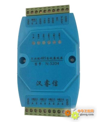

产品名称: 导轨式485集线器N-5204
型  号: N-5204
一.产品简介
  工业级导轨型485集线器 N-5204是一款专为解决复杂电磁场和星型网络环境下 RS-485 大系统要求而设计的 RS485总线集线器(485HUB)。为了保证数据通讯的安全可靠,下位四个 RS-485 接口与上位 RS232/RS485 之间,提供2500V的数字隔离,3000V 电源隔离,所有 RS485 均带有浪涌保护电路 (PPTC+TVS 双重保护),15KV ESD 保护,可以有效地抑制静电,浪涌及共模干扰。内置 CPLD 智能数据流向控制电路(Automatic Data Direction Control, 简称 ADDC),能够自动感知数据流向,侦测波特率,并且自动切换使能控制电路,实现 RS-485数据的零延时高效转发。下位 4 个 RS-485 端口均具有短路、 开路保护,485芯片支持 128 个节点,每个485端口1/4标准负载即为32个节点数。当下位 4 路 RS-485 中某一路出现通讯线路短路或者开路故障时,出现故障的这一路不会影响其他路的正常通讯,这一性能大大提高了现有 RS-485 网络的可靠性。CPLD 内置数据碰撞侦测机制,当下位通道之间出现数据碰撞时,通过对应的指示灯可以快速定位发生问题的对应通道,从而可以诊断出对应下位设备的网络可能出现故障的设备或者地址相同的设备,极大的提高了现场维护的效率。 本产品适用于一切基于串口通讯的上位机软件,与协议无关,数据属于透明传输,即插即用,无需配置串口参数的。 N-5204采用标准工业级模块,9-30V 宽电压输入,性能稳定。广泛用于一卡通消费系统,消防系统,工业自动化系统,安防监控系统,智能交通系统,电力数据采集等系统中,是一款性能卓越的数据接口通讯产品。
二.性能指标及参数
 ●接口标准:兼容 EIA/TIARS-232C, RS-485
 ●通讯速率:300bps-250Kbps,自动使能切换,自适应波特率
 ●连接器:拔插型接线端子(10 位,间距 5.08mm)
 ●指示灯:电源:(电源指示灯),集线口:(指示上位机下发数据灯、分配器1-4口:(分配口灯指示下位接收和故障告警)
 ●隔离电压:3000V(DC-DC 电磁隔离),2500V 数字隔离(信号隔离)
 ●电源保护:防反接,过流保护
 ●RS-485 保护: RS-485 600W TVS 每线,自恢复保险
 ●RS-485 接口:1/4标准负载,128 节点数,短路,开路保护
 ●RS-485 流向控制:ADDC(Automatic Data Dir ection Control),零延时
 ●传输距离:0-1200米(115.2Kbps-9600bps), 传输线缆:屏蔽双绞线
 ●操作温度:-40℃~85℃
 ●贮存温度:-25℃~80℃
 ●相对湿度:5-95%,无凝露
 ●电源输入:9-30VDC
 ●功耗:24V/20mA
 ●尺寸:120×70×35 mm (带接线端子,带卡轨座子)导轨安装
关 键 词: 485集线器 485分配器 485总线分割器
