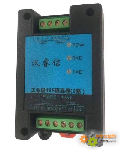

产品名称: 导轨式485中继器N-509
型  号: N-509
工业级导轨式485隔离中继器N-509型是一款可以延长RS485网络通信距离,增加485节点数目同时放大485信号的中继器产品,为了保证数据通讯的安全可靠,485输入端接口与两个485出端之间,提供2500V的数字隔离,3000V 电源隔离,所有 RS485 均带有浪涌保护电路 (PPTC+TVS 双重保护),15KV ESD 保护,可以有效地抑制静电,浪涌及共模干扰。内置智能数据流向控制电路(能够自动感知数据流向,侦测波特率,并且自动切换使能控制电路,实现 RS-485数据的零延时高效转发。485芯片支持 128 个节点,本产品适用于一切基于串口通讯的上位机软件,与协议无关,数据属于透明传输,即插即用,无需配置串口参数的。
N-509型485隔离器采用标准工业级模块,9-30V 宽电压输入,性能稳定。广泛用于一卡通消费系统,消防系统,工业自动化系统,安防监控系统,智能交通系统,电力数据采集等系统中,是一款性能卓越的数据接口通讯产品。
二.性能指标及参数
●接口标准:兼容 EIA/TIA的RS-485总线标准,输入端485接口,输出端2个485接口,可以作为1分2路集线器使用,当作两路中继放大器使用。
●通讯速率:300bps-250Kbps,自动使能切换,自适应波特率
●连接器:输入端接线端子(4位,间距 5.08mm) ,输出端6位
●指示灯:POW:(电源指示灯),RXD:(指示输入端下发数据灯),TXD:(指示输出端上发数据灯)
●隔离电压:3000V(DC-DC 电磁隔离),2500V 数字隔离(信号隔离)
●电源保护:防反接,过流保护
●RS-485 保护: RS-485 600W TVS 每线,自恢复保险
●RS-485 接口:128 节点数
●RS-485 流向控制:ADDC(Automatic Data Direction Control),零延时
●传输距离:0-1200米(250Kbps-9600bps),加在线路中间位置再原有基础上延长1200米 传输线缆:屏蔽双绞线,RVVSP线缆。
●操作温度:-40℃~85℃
●贮存温度:-25℃~80℃
●相对湿度:5-95%,无凝露
●电源输入:9-30VDC
●功耗:24V/20mA
●尺寸:105×53×32 mm
● 安装方式:支持导轨安装或壁挂式安装
