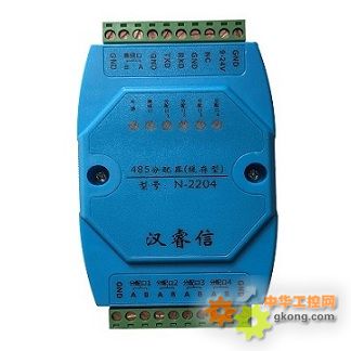

产品名称: 多主站采集型485分配器N-2204
型  号: N-2204
N-2204型号485分配器是为了解决数据采集系统多个485主站采集多个485从站而设计的一款带排队机制的智能型分配器,内置MCU和缓存,支持4路485主站同时采集1路485从站的数据。是多个485主站采集的福星,并且不受设备之间的协议限制,只要是485接口的终端设备即可。1路从站也可以用485集线器来拓展节点数目。并且支持各个主站设置为不同的串口参数。
典型应用: 工业数据采集系统、三表抄送系统、多个485主站数据采集系统、电力采集系统、视频监控系统、仪器仪表采集等各种多主机采集系统。
产品特点:
 1、内置大容量通讯缓存,支持多个RS485串口同时接收数据,支持Modbus多个主站,多个从站通讯,不冲突。
 2、支持各通讯口波特率转换功能,方便不通串口参数的设备进行集线通讯。
 3、内置光电隔离,提供1500V的隔离电压,可以有效抑制闪电和ESD,同时可以有效的防止雷击和共地干扰。
 4、电源支持直流9-24V供电,有防反接保护。
 5、自动切换使能控制电路,轻松解决485数据收发转换延时问题。
 6、传输速率最高可以到115200BPS。
 7、传输距离最远可以达到1200米,保证通讯稳定。
 8、支持Win98,Win2000,Win XP,Win7,Win10,Macosx等操作系统。
供电方式:9-24V直流供电。
尺寸:72.1*121.5*33.6mm,导轨安装。
