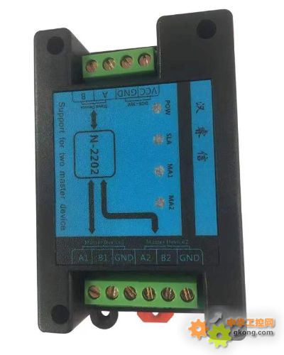

产品名称: 两主机型485分配器缓存型N-2202
型  号: N-2202
品牌名称:汉睿信
产品名称:一入二出缓存型 485分配器(又名两路485主站采集模块)
产品型号:N-2202
供电电压:超宽的供电电压:DC9V~DC30V
集线口数量 1 个485从口(多主模式下接从站设备)
分配口数量 2 个485主口(多主模式下接主站设备)
通讯波特率 最高支持到 115200 ,支持多个主站同时采集数据不撞包,不丢包。
默认波特率 9600,8,N,1 数据流处理方式 全接口、大缓存并发数据处理。
安装方式: 支持导轨式或者固定孔安装支持系统 Win98/2000/2003/2008/CE/Linux/Win XP/Vista/Win7/Win8/Win10/Mac OS X 等操作系统适用环境
使用温度-40℃ ~ 80℃ 相对湿度为 5%~95%
应用场景:N-2202型号485分配器是为了解决数据采集系统两个485主站采集多个485从站而设计的一款带排队机制的智能型分配器,内置MCU和缓存,支持2路485主站同时采集1路485从站的数据。是两个上位机系统同时采集的福星,并且不受设备之间的协议限制,只要是485接口的终端设备即可。1路从站也可以用485集线器来拓展节点数目。
产品方案:本产品基于 32 位工业级 ARM 技术实现的,产品具有 1 个集线口、2 个分配口,实现集线口和各个分配口的数据传输功能,采用先进的抢占式实时操作系统、宽电压、硬件 DMA 串口并发机制,自带高速缓存,确保数据无丢失等,是一款为解决复方便用户轻易改善RS485 总线结构,分割网段,并且可以配置成多主站通讯模式,实现 485 网络多个主站访问一个或多个从站的特殊场景使用,如现有 485 通讯网络并网实现远程数据收发功能。 产品应用范围:支持多串口设备连接,基于 MCU/CPLD/FPGA 到 USB 口的工业控制,如:数控车床、税控机、仪器仪表、电表水表燃气表智能采集系统、LED 显示屏、安全门禁系统、云台控制、高速公路收费系统、道路监控系统、电力采集系统、金融系统、停车场系统、消费系统等。
 产品特点:
 1.自带大容量通讯缓存,支持多个通讯口同时接收数据,支持 modbus 多主多从通讯
 2.宽电源供电输入,提供更广泛的现场应用
 3.更高的可靠性,提供电源及信号端口的过压、过流保护、反接保护等支持各通讯端口波特率转换功能,方便不同通讯设置的设备进行集线通讯
 4.内置电源、信号的输入、信号的输出之间双重隔离,提供 1500V 的隔离电压,可以有效抑制闪电和 ESD,同时可以有效的防止雷击和共地干扰
 5.自动切换使能控制电路,轻松解决RS485 收发转换延时问题
 6.传输速率高达 115200bps
 7.传输距离大于 1200 米,性能稳定.不撞包,不丢包。
 8.每个端口节点提供多达 128 个负载设备的通讯能力
关 键 词: 485分配器 485两个上位机同时 485多主机采集
