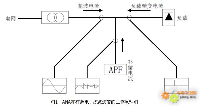

3.1 ANAPF有源电力滤波装置的工作原理
ANAPF系列有源电力滤波装置,以并联的方式接入电网,通过实时检测负载的谐波和无功分量,采用PWM变流技术,从变流器中产生一个和当前谐波分量和无功分量对应的反向分量并实时注入电力系统,从而实现谐波治理和无功补偿。(见图1

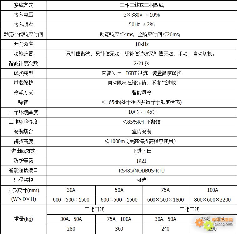

3.2 ANAPF有源电力滤波装置的技术参数

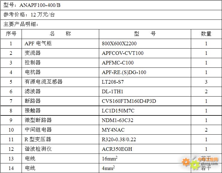

3.5 有源滤波器报价及元件清单

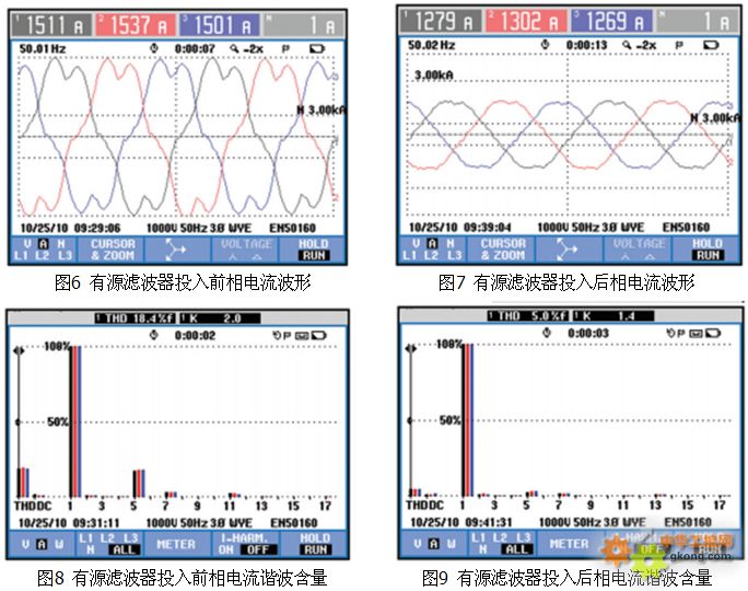

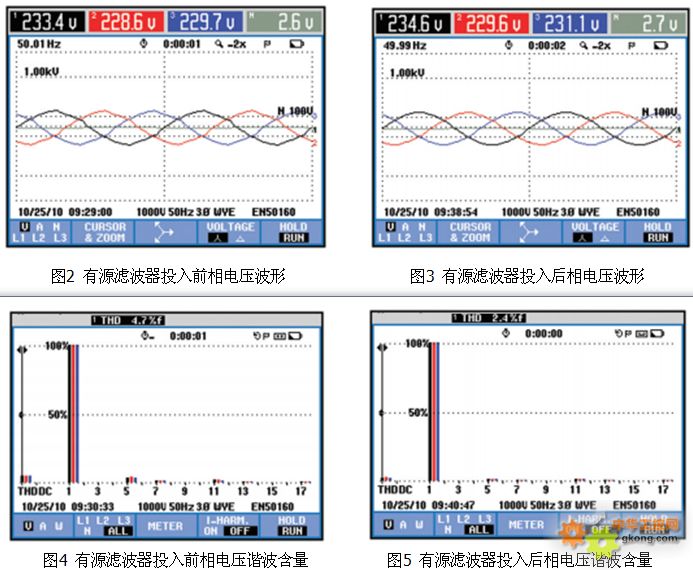

以下是ANAPF有源滤波器投入前后的现场对比数据:
1)三相电压波形前后对比,见图2、图3
2)三相电压谐波含量前后对比,见图4、图5
3)三相电流波形前后对比,见图6、图7
4)三相电流谐波含量前后对比,见图8、图9
从现场测试的有源滤波器投入前后的数据可以看出,有源滤器投入运行后,电压和电流谐波明显降低,电压谐波由原来的4.7%降到2.4%,电流谐波由原来的18.4%降到5.0%,谐波电流有效值从273A下降到63A,三相电压和三相电流波形均得到明显改善,从根本上消除了谐波的影响,保障了单晶硅生产的质量,该企业决定在后期改建工程中全部采用ANAPF有源滤波器。
