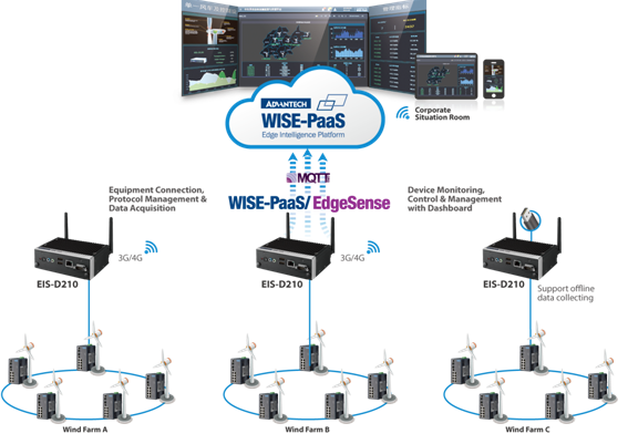

透过引进研华Edge Intelligence Server(EIS, 边缘智能服务器),搭配研华WISE-PaaS/EdgeSense边缘智能与无线感测整合软件服务,该风电公司成功建立总部到地方监控系统,串连所有设备,并透过4G无线网络上传数据。布建在各风场之EIS服务器拥有强大数据撷取、储存与通讯能力,可建立小型数据库,在通讯中断时支持断点续传,在完全没有通讯信号的风场则可发挥数据暂时贮存的功能。此外,WISE-PaaS/EdgeSense强大之设备连结能力,不只可立即整合既有之风场内部监控系统,更可让客户透过外加传感器的方式轻松连结更多设备、增加监控项目,使系统具有无比扩充能力、节省布建时间与金钱投资。

负责本案之系统整合商于各风场设置一台研华EIS边缘智慧服务器,以建立场内小型数据库,并透过4G网络对外通讯。总部监控中心主机与各地EIS服务器并皆安装研华WISE-PaaS/EdgeSense边缘智能与无线感测整合软件服务,成功建立中央到地方全面性之监控平台。EIS具有数据贮存与断点续传功能,在通信讯号不良时,可于通讯恢复后继续上传,并保全上传数据之正确完整,
2
在新增振动检测部分,则以外挂方式于风机布建振动传感器,连同既有之电力、马达、温度、电压等检测数据汇聚至EIS服务器,上传云端进行大数据分析并建立设备之预测性维护模型。研华EIS 搭载WISE-PaaS/EdgeSense具有强大之(设备)水平串连与(云端)垂直连结能力,可快速整合新旧设备到远程智能监控平台,具有无比弹性扩充能力。
