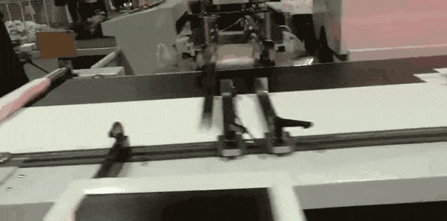

>>>>Next!具体了解下,天地盖自动化生产线如何进行贴合的?
640
·面纸过胶
·通过机器视觉定位,实现机器人抓取半成品盒,并与上过胶的面纸进行贴合
(注:视频为众为兴方案)

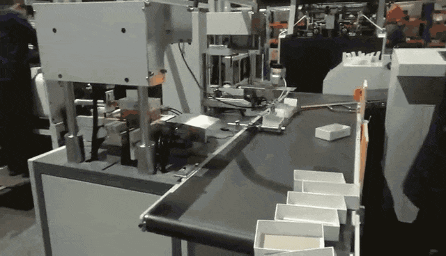

640 (1)
·进行压盒固定

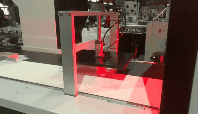

640 (2)
·进行成型工艺

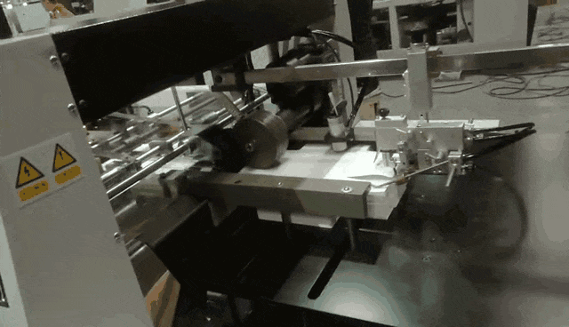

640 (3)
·最后,输出成品盒
从整个贴合过程可以看,前期的送纸、过胶,后期的抓盒、成型等步骤均是已经成熟的技术,而要做到高速、高精,视觉定位是关键。
