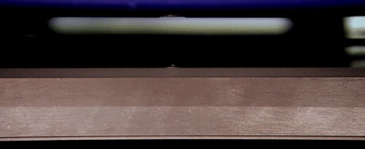

该方案核心部件采用华睿科技自主研发的高速线阵工业相机,分辨率覆盖2K~16K,行频最高可达140K。将相机垂直安装于电池片正上方,当电池片快速从生产线上经过时,相机可对其表面进行逐行扫描。
640 (1)
最终生成精度0.02~0.08 mm/pixel 的精细图像,完美检测电池片表面的隐裂、色斑、划痕、断栅等缺陷问题,保证产品的优良品质。

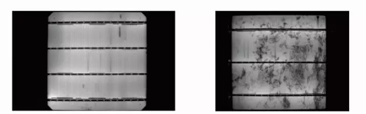

该方案核心部件采用华睿科技自主研发的高分辨率面阵工业相机。在电池片生产过程中,丝网印刷后会出现不良降级片,此类电池片在烧结之后缺陷会更加明显,出现印刷粗细不均、漏浆、崩边等问题。
640 (2)
通过华睿科技面阵工业相机对电池片进行图像抓取,可清晰呈现以上多种缺陷。该方案可灵活选用1000万~6500万像素的面阵工业相机,精度最高可达0.04 mm/pixel 。
产品检测成像图片

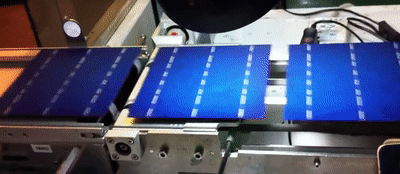

3、灵活配置视觉检测方案
针对其他客户对精度、速度的个性化需求,华睿科技可提供相应的定制化方案,同时采用多台工业相机,分辨率为130万~1200万,搭配不同光源和软件来满足客户实际应用需求,为客户创造价值。
640 (3)
多相机视觉检测方案
